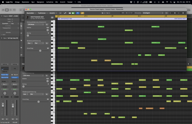

Hallo und Sorry,
Ich würde gerne zwei Pianorollen in Logic übereinander gelegt sehen und nur eine davon bearbeiten können.
Als Beispiel:
Ich habe ein paar Chords die schön sind und erstelle jetzt eine weiter Midi-Region auf einer neuen Bassline-Spur. Nun möchte ich die Bassline Noten mit der Maus da rein Klicken können und gleichzeitig die Chords im Hintergrund sehen. Ohne das man diese Chord-Noten bearbeiten könnte. Die sollen nur sichtbar sein und spielen, aber nicht zu bearbeiten sein.
Geht das nicht?
Ich habe immer das Problem alle Noten verschieben zu können, aus allen Midi-Regionen, die ich gleichzeitig öffne. Und die Noten haben auch alle noch die gleiche Farbe.
Mich nervt das ab und zu und ich finde die Lösung jetzt zum x-ten mal nicht über Google.
Wäre bitte jemand so nett mir das mal wie für einen blutigen Anfänger zu erklären. Und nur das bitte - ohne andere Ideen oder Vorschläge. Noten sind nämlich nicht so mein Ding und ich bräuchte genau diese Funktion. Ansonsten würd ich auch Reason oder Ableton dafür nehmen, wenn es Logic nicht kann.
Du kannst in Logic mehrere Fenster mit Pianorolle gleichzeitig offen haben.
Nehmen wir an, Du hast die Chord Spur gerade im unteren Teil vom Hauptfenster als Pianorolle offen. Dann deaktivierst Du im Header die Link Funktion (über der Pianorolle den gelben Button mit dem Kettensymbol), wählst im Arrangment die neu erstellte, leere Bass Region mit einem Klick an und drückst Command-4 (oder per Menü "Fenster ->Pianorolle öffnen").
Nun sollte ein neues schwebendes Fenster offen sein, das die leere Bass Region zeigt, in der Du nun Deine Noten reinklicken kannst, während die Chordspur offen ist.
Eine Funktion, die quasi alle ausgewählten Regionen in einem Fenster zeigt, aber nur eine Region davon editierbar macht, ist mir in Logic nicht bekannt.

OMG - Ich liebe es ! Danke! Du hast mein Leben gerade unglaublich besser gemacht!!! ☀️

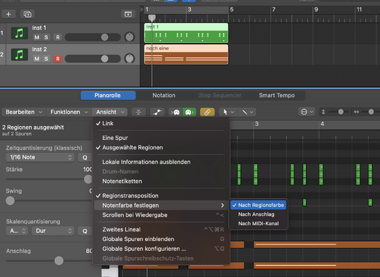

Ich hatte das schon ein paar mal gegoogelt. Nix gefunden. Anscheinend immer die falschen Schlagworte benutzt. Wenn die eine Spur leicht verblasst im Hintergrund läge, wäre es natürlich noch besser.
Je nach Anwendungsfall kann alternativ zur bereits passenden Lösung folgende Herangehensweise nützlich sein:
Pianorolle -> Ansicht -> Notenfarbe festlegen -> Nach Regionsfarbe
