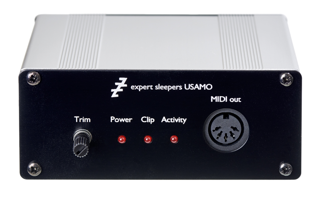

Hüstel, hüstel …
Der Thread ist rund 5 Jahre alt. 😉
Aber auch nach 5 Jahren mag folgende Lösung gut & relativ günstig sein (ist leider wie fast alles nach oben gegangen, gab es mal für 125 EUR :sad:):
Hab seit Jahren zwei davon in meinen Workflow (1x Midi zum Modularsystem, 1x Midi zu Hardware Synthies & Drum Machines) integriert... funzt astrein, brauche nix anderes 😉
Audio und USB-Midi immer seperat nutzen... ich würde nie die midi ports von der Outboard Soundkarte nutzen von MOTU.... alles getrennt . Somit umgehst du Latenzen . wenn du deine Hardware an die DAW angleichen willst E-RM multiclock. ( bei Abelton Live Brauchst du Keine Multiclock ). Einfach die ms delay zeiten im midi clock in Live ändern pro midi kanal. bzw das ansprechverhalten deiner Hardware. bezieht sich auf abelton live version 11 evtl. Bei Logic würde ich dir ne E-RM multiclock raten... Die Multiclock funktioniert auch als usb midi interface . und lässt sich pro kanal einstellen ob als sync midi sync oder midi converter ( wenn du ein hardwaresynt in Logic antriggern willst )
Dann haste aber nur eine quasi jitterfreie Clock... wer weitere Mididaten (insbesondere Pitch + Gate/Trigger) greift eher auf die Lösungen von Expert Sleepers zurück. Oder kann die Multiclock von E-RM das auch? Ich hatte vor Jahren mal die Midiclock+ von E-RM... die konnte nur clocken, dass aber sehr akkurat.
Hier ist die Anleitung .... Seite 19 steht alles drin
