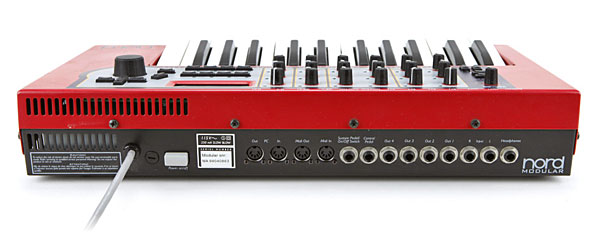

Der Origin ist weitgehend geschlossen, der G2 hat 4 audio ein/ausgänge, aber kein CV, dafür MIDI. Aber das wäre eben nicht modular, kann aber immerhin audio verarbeiten. Der alte Nord Modular ist hier noch beschränkter bei Routing von FX und soweiter, weshalb ich dem G2 den Vortritt gäbe.
Diese Art Interface-Form würde heute anders zu bewerten sein, weil es Grooveboxen und Co mit CV/Gate Interfaces gibt. Die eignen sich zumindest für eine Übertragen - wie schnell - hängt vom System ab - wenn die kein Audio können, sind sie natürlich auch beschränkt nutzbar.
Der G2 kann nur Audio, daher ist das schon klar - der alter Nord Modular hat nur "zwei eingänge".
Clavia Nord Modular Image
The rear panel of the G2 is also improved over that of the original Nord Modular — there are two extra audio inputs, a dedicated XLR mic input, and a MIDI Thru. Best of all, the interaction with the G2 editing software is now handled via the USB socket, rather than by the former Modular's confusing second pair of five-pin MIDI connections.
Dh - hier ist die Modularität nach außen eben begrenzt.
Aber Processing geht.
Damals war die Idee die Welten zu verbinden noch nicht so weit fortgeschritten.
Die Eingänge und Ausgänge sind als CV In und Out nutzbar.
Nur modifiziert, im Auslieferungszustand sind die Eingänge / Ausgänge nicht Gleichstrom gekoppelt.
Dann ist der Inhalt von Post #4 nicht korrekt, darauf hatte ich mich bezogen. Danke für die Klarstellung.
What? Seit 27 Jahren dachte ich jetzt, der könne das ab Werk. Ich hab das ja nie ausprobieren müssen. Sorry für die Fehlinformation!
Wird vorne korrigiert.
Aber KH-Out kann er wohl mit n bissl Nachbearbeitung:
"The G2 headphone output is DC coupled so it can output CV and gate (need to invert and boost the signal for CV, but two modules do the trick)".
Nein - sind sie nicht - ich habe beide gehabt, bzw habe den G2, der kann das ohne Mod oder Tricks nicht.
