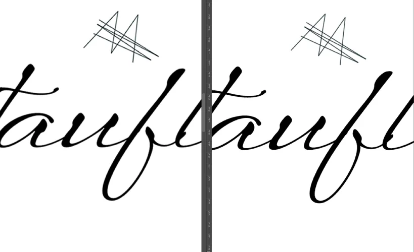

dieses Bild hab ich 2x 10% hoch und runterskaliert... (rechts das Original)
ich gehe davon aus das bei Audio etwas Vergleichbares passiert
Auf den ersten Blick ist das logisch und sicherlich tritt das auch irgendwann ein, aber ich stelle mir vor, dass das bei Audio viel später im hörbaren Bereich eintritt.
Nach meiner Erfahrung fallen Fehler in Audio deutlich eher auf als Fehler in Bildern oder Videos.

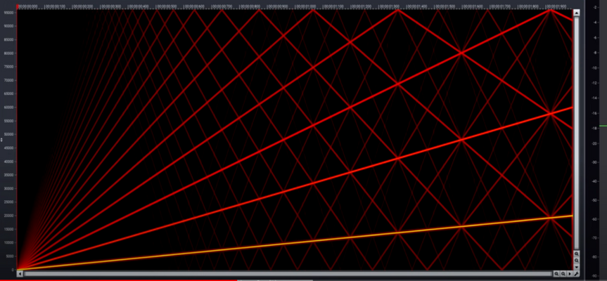

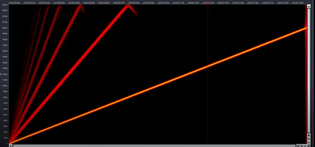

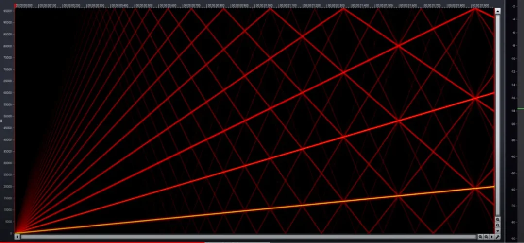

Einfacher Ausweg: 96kHz und schon sind alle rechnerischen Probleme im toten Bereich zwischen 20kHz und 48kHz.
Frisst aber 4x so viel Ressourcen. Pro Plugin. Oversampling ist schonender und sauberer. Zumindest dem obigen Video nach.
Siehe diesen Abschnitt:
192kHz mit Fabfilter Saturn:
48kHz mit HQ-Funktion vom Saturn:
Die Reflexionen nach unten möchte man nicht. Das ist digitaler Dreck. Noch dreckiger sind die Reflexionen nach oben, aber diese sind bei 192kHz im nicht hörbarem Bereich.
