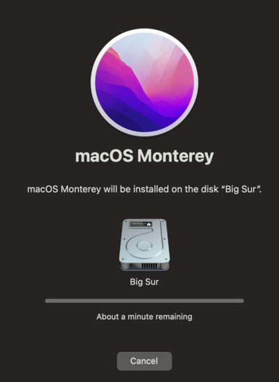

  • #35
Grrr...
MBP16 2019 ... nach Installation in ner Neustart-Loop gefangen
abgesicherter Modus half nur bedingt. Der Bildschirm blieb schwarz. Erst als ich mit meinem anderen Mac mal geschaut hab, stellt ich fest das man über eine Bildschirmfreigabe darauf zugreifen konnte und den Anmeldebildschirm sieht ... der Anmeldeversuch löste jetzt einen weiteren Teil der Installation aus.
Ich wette es sind mal wieder die UAD Driver... jedes Jahr das selbe Spiel :roll:
seltsam im abgesicherten Modus liegen die Treiber nicht in /Library/Extensions ... wie entferne ich sie dann für den nächsten Start?
P.S. UA liefert ein Uninstall script mit das das gemacht hat , ergo der Rechner startet wieder
das script ist sehr umfangreich , versucht aber auch /Library/Extensions/ Zeug zu löschen
P.P.S. evtl liegt es daran das auf dem System eine etwas ältere Version der UAD Software installiert war ... jetzt gerade fehlt mir aber die Muße das auszuprobieren
