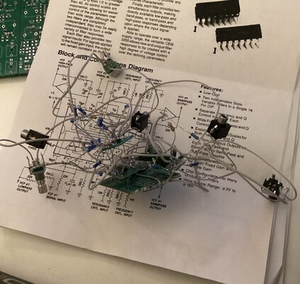

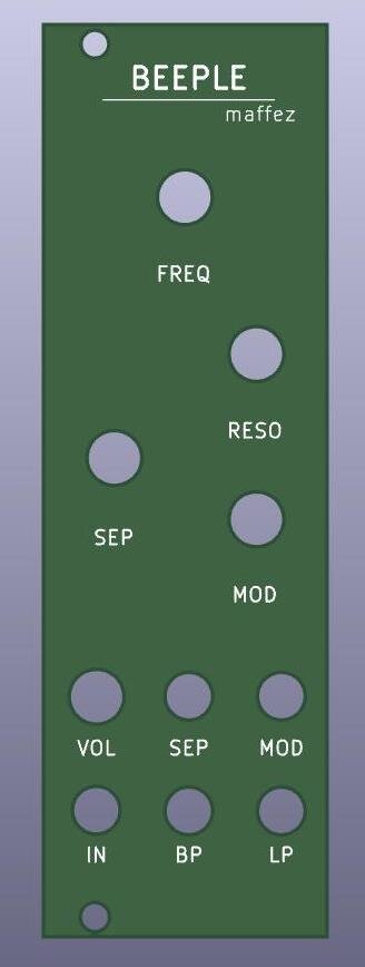

jo, zwei Filter in der Mache - einer wird ein 4POL SVF und der andere das hier unten
dual -12db BP, LP mit spread Funktion A.K.A. mein Käseigel kann "auuuiaiai" sagen :)
Anhang anzeigen DUALBP_LP_SPREAD.mp3
M.i.a.u.: Rolo, Bruce, humax5600 und eine weitere Person
Filter follow-up zum Käseigel im Bild oben - hab mal PCBs bestellt und hier im Anhang die Schematic. das Ganze basiert auf nem AS3350 - zwei parallele 12db Filter. Cutoff, Resonanz und Modulation wirken auf beide und separation (als CV und per Regler) spreizt die Cutofffrequenzen der beiden Filter, womit man Vokale und so machen kann oder halt den Resonanzeffekt etwas aufweichen, wie beim OSCAR Filter.
Wenig Komponenten (1 custom IC, 10x opamp, bissl Salatdressing) und recht easy im Aufbau.

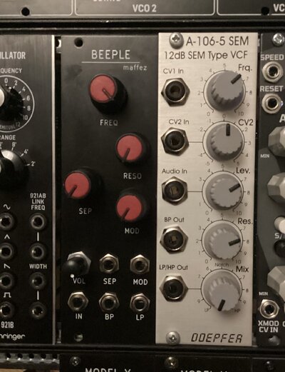

the BEEPLE have spoken :)
filter 3350 ist erstmal fertich; könnt noch komplexer, aber gefällt mir ganz gut so. erste platinen hatte noch kleine kinks, aber gerbers für die revidierte lad ich bald hoch
hier mal bild, schaltplan und sound

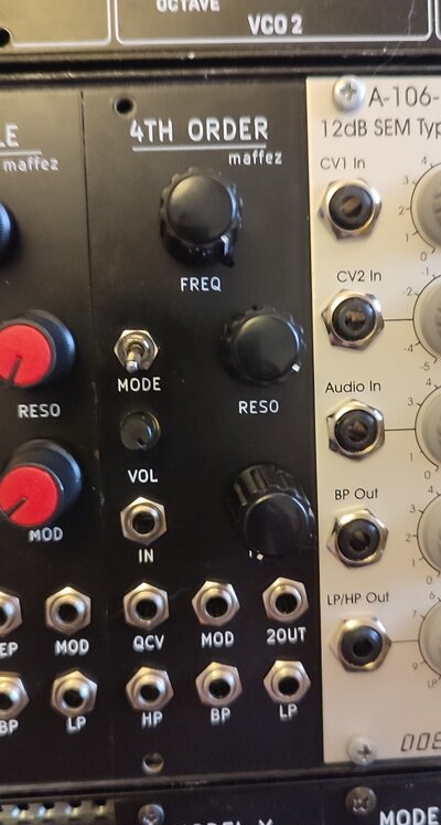

Jetzt ist schon wieder was passiert...
Nice bissiges 4 pol state variable filter (ja, sowas geht, auch wenns nicht oft gibt)
Basiert auf nem ssi2140 und nutzt auch dessen resonanz vca. reso kann selbstoszillation und man kann modulation amount auf 1v/oct trimmen. mod ist bipolar (mittengerastert). lustig wirds mit den ausgängen. beim 2pol ausgang wählt man hochpass, lowpass, bandpass und beim 4 pol Teil gibt es drei separate ausgänge. funzt so: filtertyp der ersten hälfte (-12db) wird per wahlschalter gewählt und die läuft dann in die zweite stufe (wieder -12db), d.h. wer 4pol LP will, muss lp schalten und LP ausgang nutzen... wieso so überzwerch? hashtag stereo und variable typen (hp > hp, hp > lp, hp > bp; lp > hp, etc.)
mal anbei demo und bild
achtung Resonanz!!!…

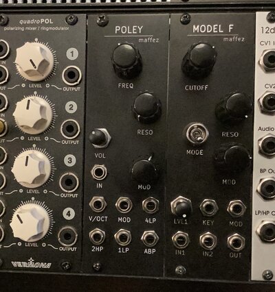

Update zum Pole mixing filter, yep, protos (von aisler dieses mal) sind angekommen und funzen auf anhieb, yass!
Hab auf der Seite dazu (siehe vorheriges posting) Gerbers hochgeladen und den Schaltplan (ein widerstand upgedated); BOM kommt bald, kann man sich theoretisch aber auch aus dem schaltplan zoppen

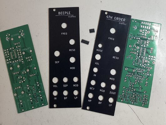

Panels zum ssi2140er filter sind auch gekommen und eh nice, oder? :)

Hier nochmal etwas fiesere Sounds aus dem POLEY Filter. Nette Modifikation ist, den 4P Ausgang in cutoff MOD zurückzuführen für fiese eigen-FM...
Zwischeneitlich ziemlich resonantes Beispiel:
Anhang anzeigen 4ptofmmod.mp3
Harmloser geht natürlich auch (siehe oben).
Wenn jemand Lust hat und sich nicht grad nen fünfersatz Platinen ausdrucken lassen mag; hätte noch zwei, drei über und kann evtl. gern welche verschicken.
