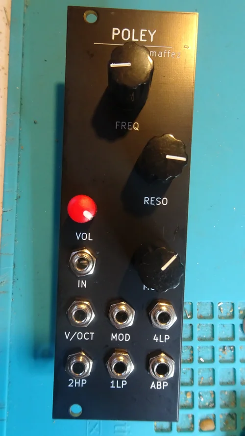

Filter No.1 ist fertig geworden und macht richtig Spaß. Musikalisch, aber kann auch böse. Da weiß ich überhaupt noch nicht, wie ich es kalibrieren soll und werde erstmal ein wenig mit rumspielen. Es ist total vielseitig. Da ich noch ein 2. in Bau habe, werde ich bei dem nochmal ein paar andere Kondensatoren einbauen als Variante. Bin beim Reichelt über diese ECHUX 1N 16 gestolpert und die tun es eigentlich sehr gut. Sind japanische SMD Folien.

Cool & sieht gut aus! Kalibrierung der Resonanz, ja, da würde ich auch sagen, spiel mal und schau, was der sweet spot ist. Die testpunkte könnte man erstmal auch unbelegt lassen, da noch keine Ahnung, wann ich mal zu nem expandermodul kommen werde.
Super sache mit den echux und hätte ich nur gewartet mit meiner reichelt bestellung… :)
freut much voll, dass es spaß macht! Und patche mal 4pol ausgang in den bipolaren mod eingang, dann geht die fm-brause ab.. :)
M.i.a.u.: AC1 und 10716
So schnell gehts im Leben. No.2 läuft auch direkt auf Anhieb.
Die Folien sind 0805, aber man bekommt sie noch so gerade eben aufs Pad drauf. Ansonsten keine Probleme. Schön straight zu bauen, auf dem Silkscreen ist alles gut zu lesen und an der richtigen Stelle. Nie gerätselt, wo welches Bauteil hin kommt.

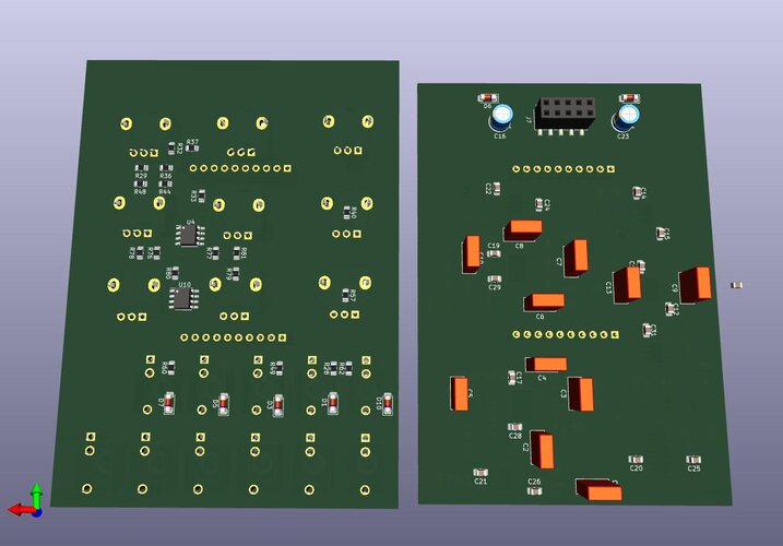

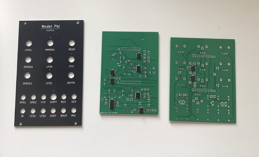

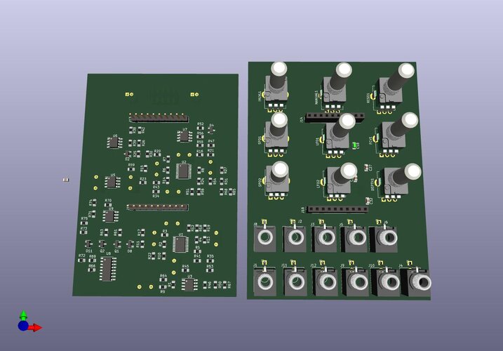

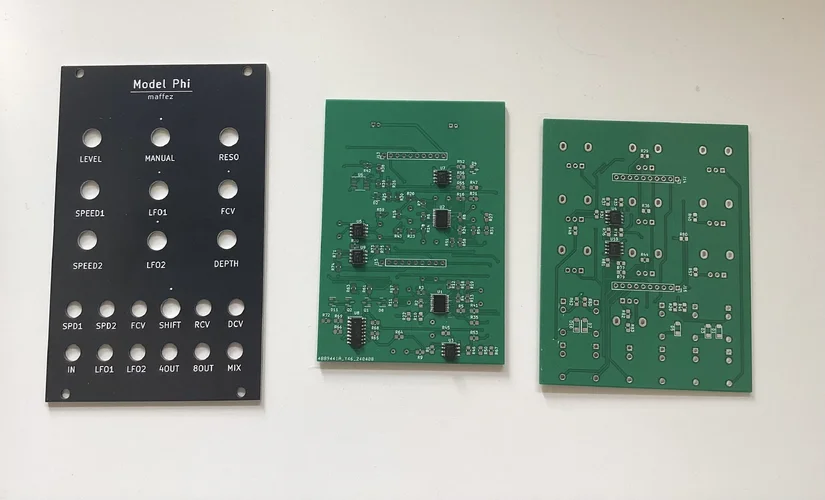

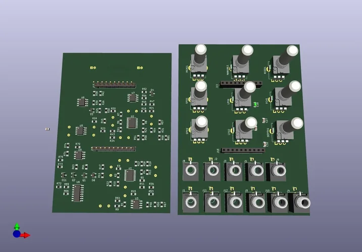

jöööp - statt anderes zu tun, lenke ich mich gerade mit nem Konzept zu nem Phaser Modul ab. Inspiriert durch das leicht obskure Symetrix Phase Filter, welches um SSM 2040 ICs herum aufgebaut war. Noch am PCB designen und muss testen, aber hier mal beta schaltplan und render. 4/8 Stufen Phaser mit leichten Eiereien (ostermäßig), doppeltem LFO und CV über einige Parameter. Muss dann als Sandwich gemacht werden und kommt auf 16TE. Schmaler wäre auch gegangen, aber ich mag die LFOs separat anzapfen können udn Optionen für Ausgänge haben. so etwa--

Und noch ein kleines follow up zum Model Phi - konnte noch etwas rumspielen und denke, folgendes ist cool für ne "richtige" Version
2x4 filterstufen parallel statt 8 in serie - das hat den vorteil, dass man mit "cutoff spread" super Stereoeffekte machen kann selbst bei einem einzigen Modulationssignal. Main Out wird ein Mix aus trockenem Signal und den beiden Phasern und durchläuft einen VCA (der offen ist, wenn nix in die VCA CV Buchse gesteckt ist)
hier mal zwei Anwendungsbeispiele für Spread und Main Out + LR out gleichzeitig
Anhang anzeigen mone_LR_spread_Demo2.mp3
Anhang anzeigen VCA_plus_LR_Demo1.mp3
Leider werde ich das Poti Panel nochmal umdesignen müssen und die internen (aus dem SSi2140 selbst gewonnenen) LFOs müssen auch noch getestet werden.

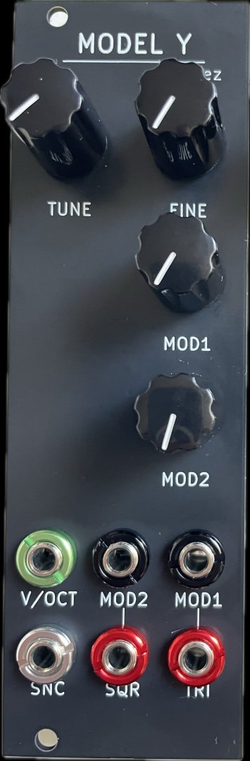

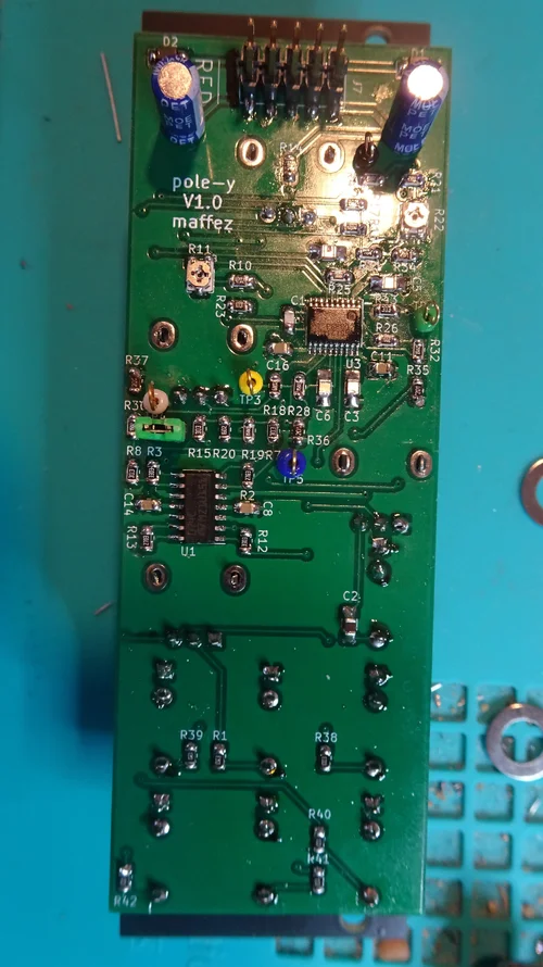

Model Y werd ich irgendwann nochmal besser machen wollen mit mod osc und dioden waveshaping und internen VCAs. Sonst noch aktuell geplant - stereo SVF auf as3109 basis steht als proto.

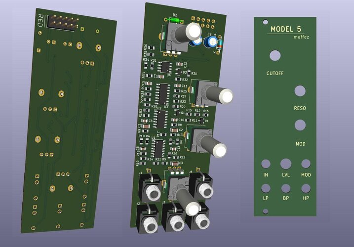

Jo, daß der Thread wieder hochgekommen ist, hat mich grad nochmal motiviert, ne Modding Sache auf Euro zu übertragen - Roland SH5 Bandpass Filter Adaption mit CV für Cutoff statt nur Regler und mit zusätzlichen Low Pass und High Pass Ausgängen. CV Sektion ist recht simpel intern, aber ohne Selbstresonanz ist auch kein exaktes V/Oct Getrimme notwendig. Werd's mal bald testmäßig bestellen und dann bissl Audio posten.

  • #54
Phaser Update - grad nochmal ziemlich ganz revidiert. Halbe Breite zur vorherigen Version, dafür nur ein LFO und weniger Schnickschnack. Audio rein/raus, frequenz CV, manuelle Reso, manuelle freuqenz, interner LFO, und interner Trimmer für Spreizung der Kennfrequenz zwischen den ersten vier und den zweiten vier Stufen. Anteil des trockenen Signals kann man dann beimischen - und für Stereo nimmt man halt zwei Module. Ist dann flexibler als die 16hp version - so zumindest die Idee.

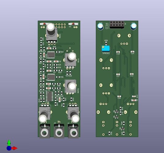

  • #58
Sag mal warum packst du alle deine Komponenten auf die Vorderseite? Glaube alle meine Module haben bis auf Jacks und Potis alles auf der Rückseite. Hat das Vorteile nur von einer Seite zu bestücken?
  • #59
Mach ich je nach modul unterschiedlich, aber ziehe wirklich die vorderseite (ausser für trimmer) vor. Manche Firmen, die ich gern mag, machen das so, und ich finde es beim aufbau angenehmer, von nur einer seite bestücken zu müssen. Kann auch nachträgliche modifikationen besser abdecken dadurch, wenn mir noch was dazu einfällt.
Aber keine ahnung, ob das auch besser gegen einstreuung oder so ist oder andere Vorteile hat. Zumindest versuche ich so konsequent versorgungsstrom in dicken bahnen auf der hinterseite und nutzsignal weitgehend auf der vorderseite zu halten.
M.i.a.u.: KleinKlang

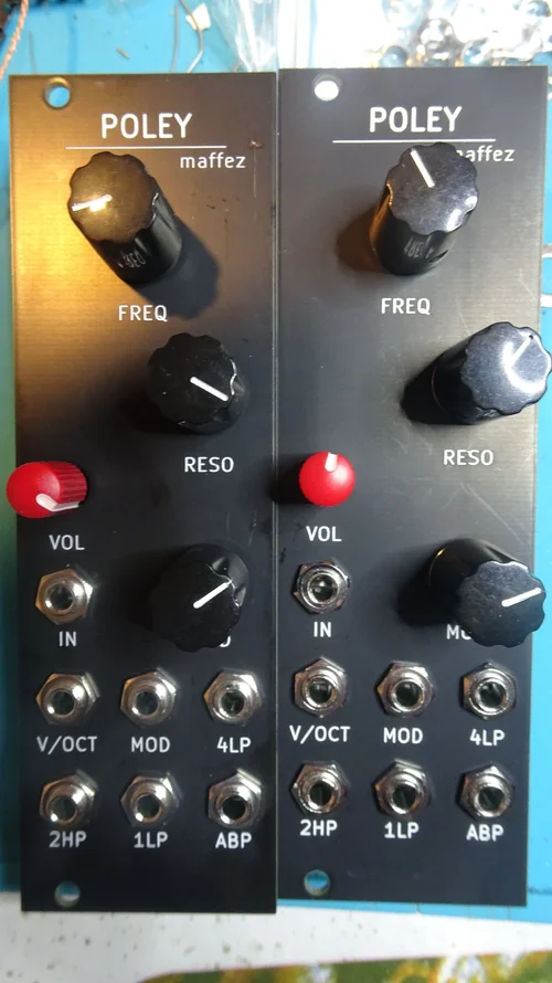

  • #60
Hab grad nochmal bissl an zwei meiner Poley Filter rumgeschraubt und möchte Tsanderakis nochmal danken für den Tipp mit den Echux Kondensatoren - nice, die Dinger und klingen fein!
Hier zwei Poley, die je in einen positiven und negativen eingang beim Model a+ laufen (d.h. phasenverdreht) - Vokaljörgs und Aiiiaaaa :)
