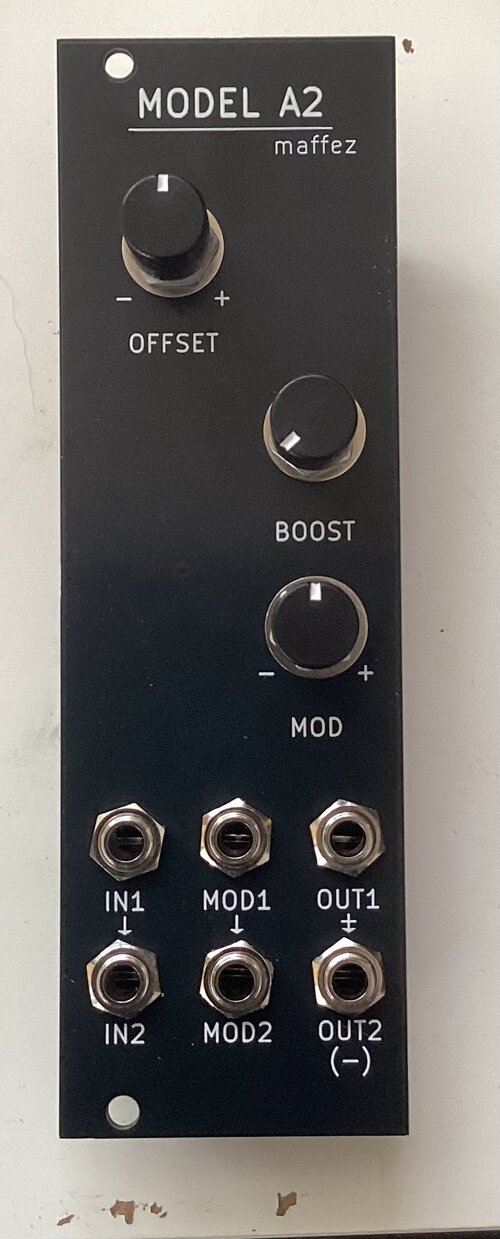

Kleines Roland-Style Doppel-VCA Modul zwischendurch. Model A2 - schlanke, leicht abgespeckte Version des großen A+: https://maffez.com/?page_id=4995
-Gleichstrromgekoppelt, also für CV processing geignet
-manueller bipolarer offset und bipolare modulation
-interne Vorverkabelungen über die Schaltbuchsen helfen beim Mischen, Invertieren und kaskadieren
-input boost und möglichkeit zum parallen druck-schubu-machen
-braucht nen AS662D, sonst alles standardzeug
Bissl Klnageindrücke, was Boost so macht
Anhang anzeigen ModelA2_wtsaw_bioost.mp3
Anhang anzeigen Modela2_wavet_boost2.mp3

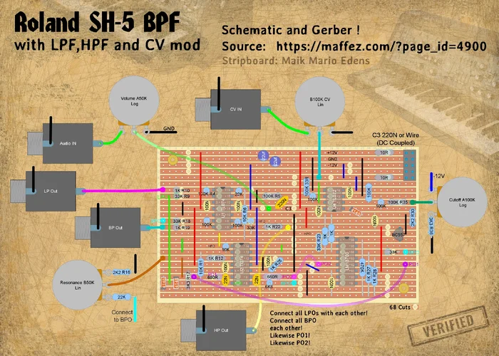

Hier hat jemand mein Model 5 als Stripboard Version umgesetzt - ran an die Lochraterkarten :)

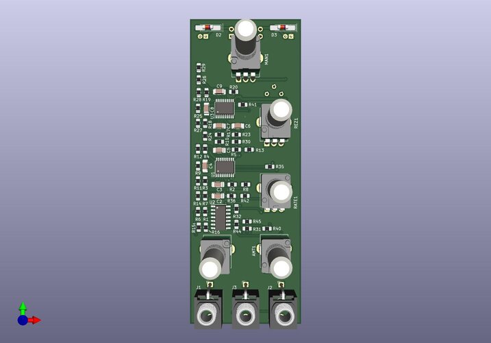

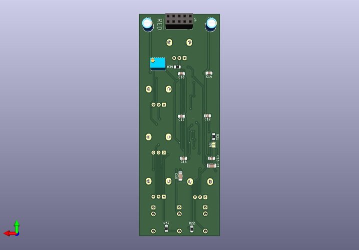

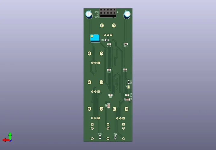

So, jetzt wäre der Phaser (Model P) fertig. @Tsanderakis, go, go! :)
Werde noch ne richtige Seite dazu machen mit build infos, aber im Prinzip isser sehr geradlinig aufzubauen. Im aktuellen Proto waren noch zwei klitzekleine Fehler, die in den Produktionsfiles hier unten ausgebessert worden sind.
der spread trimmer macht echt laune; hätte den aber nicht als extra poti gewollt, so kann man ihn gut von hinten erreichen und einfach auf ne einstellung setzen, die einem am meisten taugt.
Komplette Produktionsfiles sind angefügt.

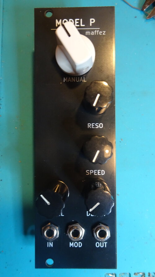

  • #70
Fertig geworden mit dem Maffez Phaser. Warum sollte man auch PCBs aus der Vorserie fortwerfen, wenn man sie mit ein paar Änderungen ans Laufen bekommt.
Gerade mit einem Mutable Rings und Saiten ähnlichen Sounds ausprobiert. Macht Spaß. Muss jetzt nur noch mit dem Trimmer auf der Rückseite einen Sweet Spot finden, an dem das Modul am besten klingt.

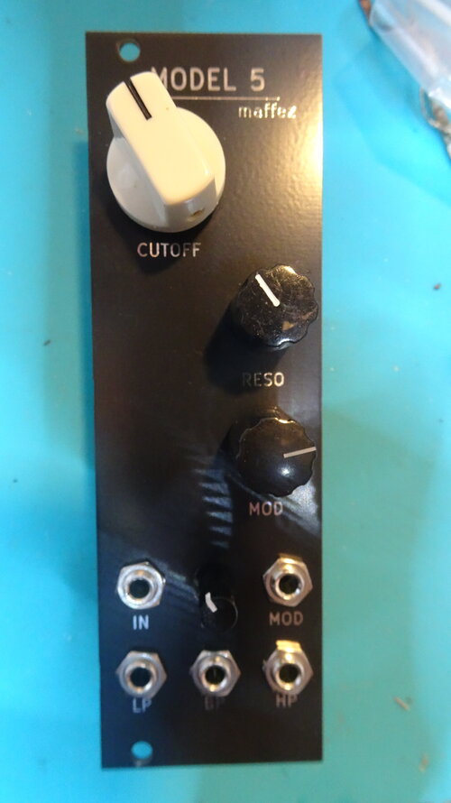

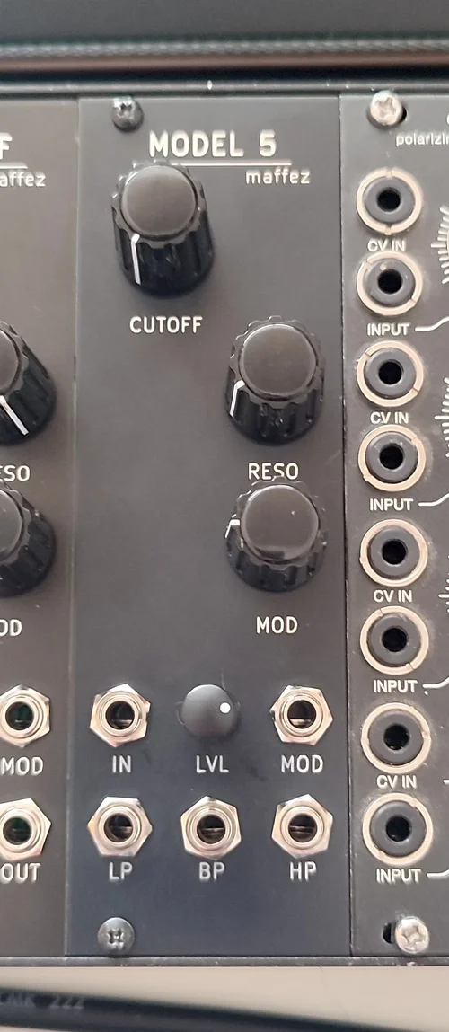

Model 5
Und wieder ein Filter mehr in der Sammlung...
Gerade ein wenig in Kombination mit meinem 2131 VCO herumgespielt und es klingt damit wirklich gut und macht Spaß. Zuerst ging der Bandpass nicht, hatte dann nochmal alles, nach dem System Schrotflinte, rings um die OP Amps nachgelötet.
Das Problem mit dem auf dem Kopf stehenden Level Poti hatten wir schonmal gehabt. Muss ich nur mal schauen, wo ich noch Thonk Topper habe. Vermutlich mal wieder falsch zwischen der Leberwurst und den Socken einsortiert.

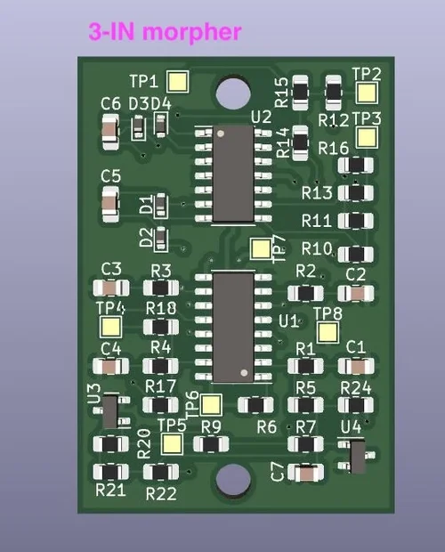

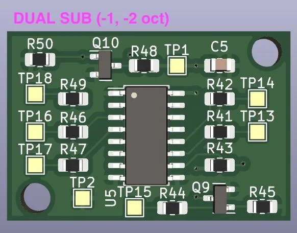

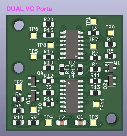

Hier mal kleinere Plug-n-play Sachen.
Ein 3-Eingangs-Morpher, der auf einer MI Schaltung basiert, mit dem man per CV zwischen drei Eingängen stufenlos überblenden kann.
Ein doppelter Subosc, der wie beim SH101 per Sägezahns *fallender* Flanke gesteuert wird.
Und ein soppeltes VC Portamento (basiert auf ner Aaron Cram Schaltung), das man auch als VC slew etc nutzen kann (bissl Serge light :)
Die Idee wäre, das man die sich in verschiedenen Synths/Modulen einfach dranpfropfen könnte, quasi sub-modular, aber hab bisher kein richtiges Konzept, was Arretierung etc angeht (M3 Schrauben und Spacer fürs Erste)...

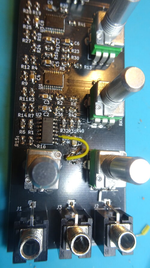

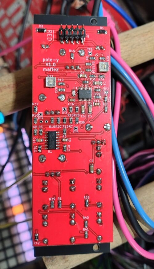

Es ist mir ein Rätsel bei diesem Poley der zu mir fand:
Der Regler für Resonanz (rechts neben TP4) macht nix, also hat Null Einfluss.
Wo ansetzen? In die Glaskugel gefragt..
  • #78
Ja, die hatte ich ja gesehen aber nicht richtigt draufgeschaut.
Die JP1 Bridge war nicht gesetzt ; ) Jetzt klingts geil!
