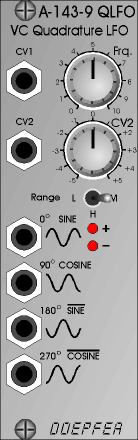

wenn du hauptsächlich mit fm arbeitest muss der sinus genau sein weil sich jedes zusätzliche spektrum sofort potenziert. einen reinen sinus vco mit 1v/oct scheints tatsächlich nicht zu geben. doepfer hat den a-143-9 aber ohne 1v/oct und was in entwicklung. aber wie gesagt ich habe fertig mit kaufen, es-3 und selbst programmieren macht mehr spass.
Es sind zwei exponentielle Steuereingänge verfügbar: CV1 ohne Abschwächer und CV2 mit Polarizer (d.h. Nullstellung in der Mitte, nach links negative Auswirkung, nach rechts positive Auswirkung). Das Modul kann auch als experimenteller Sinus/Cosinus-VCO eingesetzt werden, wobei jedoch keine exakte 1V/Oktave-Kennlinie vorhanden ist. Ein Sinus-VCO mit exakter 1V/Oktave-Kennlinie ist derzeit in Entwicklung (der geplante Thru-Zero Quadratur VCO).
