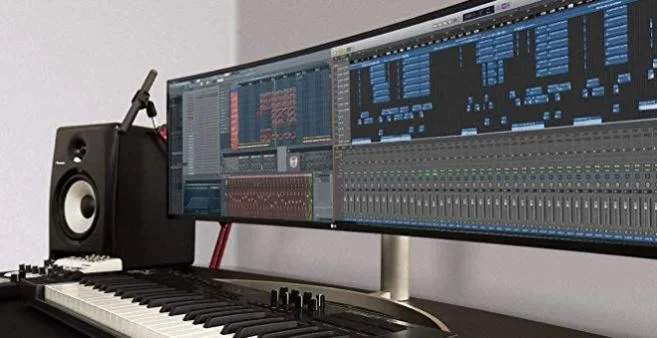

die dinger stehen heute in jedem zweiten büro, aber bei musikern sieht man sie im moment eher selten.
auf den ersten blick könnte man denken, dass es ideal sei für protools & co.
meine 3 24 zöller allerdings sind größer als 32*9, und da ich hier DAWs nur am rande mal benutze habe ich im regelfall nur einen davon eingeschaltet.

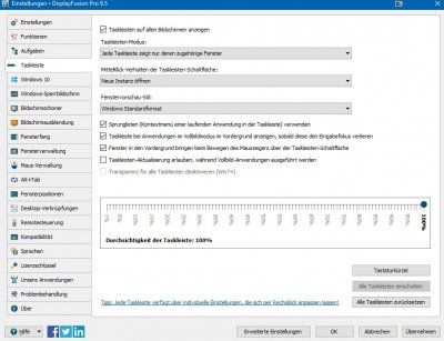

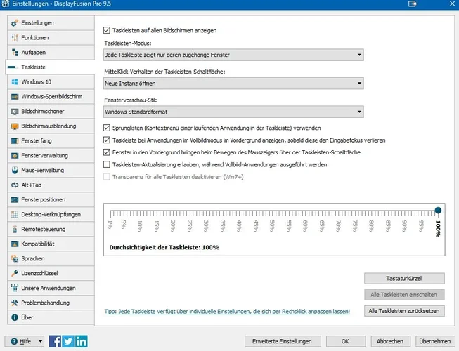

habe mit dem DisplayFusion Manager
Taskleisten wo ich will die Funktionen
sind schon sehr weitläufig

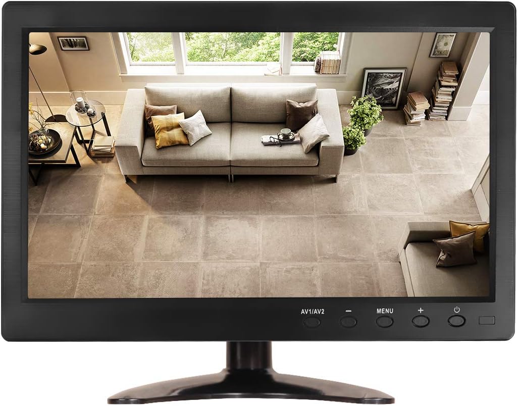

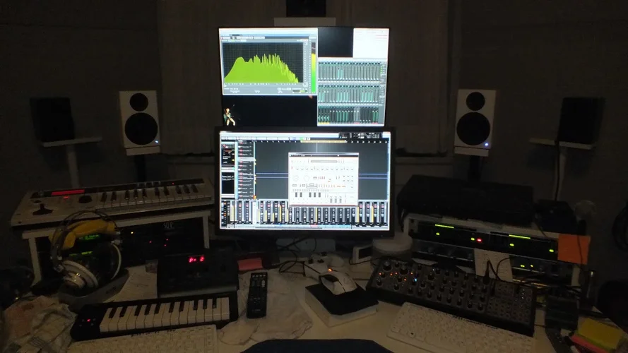

Ich hab 2 Full HD Bildschirme übereinander. 24+27 Zoll. Der untere ist mir zu klein, der obere zu groß...von der Auflösung gesehn. Mehr als Totalmix und SPAN läuft da oben eh nicht. Alles andere im unteren Monitor. Da sind die Full HD schon etwas klein.
Dachte zuerst auch daran, das ich den großen belasse, und links und rechts je einen kleineren ~10 Zöller Monitor dazu geselle.
Sowas da:
https://www.amazon.de/JOHNWILL-Tragbarer-1366x768-Sicherheitsmonitor-Kunststoff/dp/B07QF21MH9/ref=pd_sbs_147_2/262-0027238-1381964?_encoding=UTF8&pd_rd_i=B07QF21MH9&pd_rd_r=b42d14ae-0ef2-493a-821d-3f0c703361b5&pd_rd_w=2dq0f&pd_rd_wg=5DhIz&pf_rd_p=17269923-e95e-42b2-b8e1-f208b58f5815&pf_rd_r=434BAZGYYTTWW658GCAQ&psc=1&refRID=434BAZGYYTTWW658GCAQ
Mit den kleinen Monitoren links und rechts neben dem Full HD ind er Mitte wäre ich dann unterhalb der Boxengrenze, was sich sicher akustisch positiv auswirkt. Zudem noch leicht angeschrägt aufgestellt und gut is.
Aber der Stromverbauch schreckt mich doch etwas ab. Selbst die kleinen 10 Zoll Supermarktkassen Monitore brauchen fast soviel Strom wie ein 4k Monitor :waaas:
