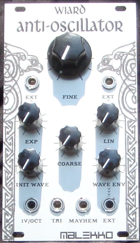

Pech gehabt, Kontostand ist quasi gleich null. Auch gut, so komme ich demnächst gar nicht in Versuchung was von Malekko zu kaufen.
Edit: Lag mit meiner Vermutung daneben, daher habe ich den letzten Satz gelöscht.
Ein Oszillator mit Mayhem-Buchse muss einfach gut sein. 8)
Allerdings bringt mich das bei meiner Oszillator-Suche nur noch unnötig mehr durcheinander. :lol:
