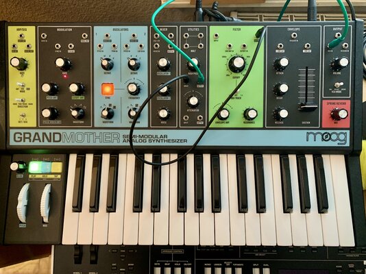

Die Bassline hat ein bisschen was von einer TB303 mit den Slides. Mit dem Moog Grandmother mal auf die Schnelle ausprobiert (statischer Sync Sound mit Suboszillator, interner Sequenzer). Denke schon dass das subtraktiv geht.
Die Noten sind D#-D#-D#-D#-C#-C#-C#-D (slides nach unten zu A# nicht vergessen) und wieder von vorne. Aber das Tuning des Songs ist nicht A=440 Hz sondern leicht tiefer.
Anhang anzeigen marcella bass.mp3

Danke, aber mein Beispiel ist noch zu hell und vom Obertongehalt etwas anders. Mit mehr Sorgfalt und Nachbearbeitung kommt man dem (glaube ich) mit einem subtraktiven Synth sehr nahe.

das trifft es sehr gut. bei welcher Hz liegst du damit jetzt ? oder hast den Pitch Poti nur leicht nach unten gedreht ? so auf Gefühl ?
Toms Version ist wirklich dicht dran. :supi: Sync ist eine gute Idee gewesen.

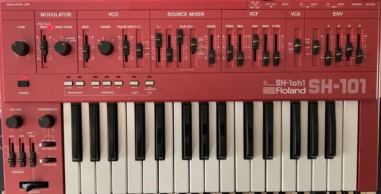

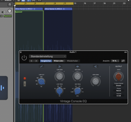

Na da hast Du ja was angestiftet. Ich hab das jetzt noch mit dem SH 101 ausprobiert und seinem internen Sequencer. Mit ein bisschen EQ klingt das damit auch sehr ähnlich.
Beispiel erst ohne EQ, dann mit:
Anhang anzeigen marcella bass SH101.mp3
