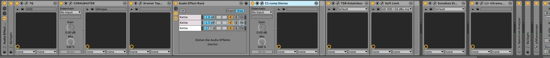

moin, hier in meiner mastering effekt kette weiss ich nicht so recht wohin mit dem tape effekt.
hab den zwischen eq´s und comps gesetzt. oder geht das besser ? wenn ja, wohin damit ?
3 x eq - 1 x tape - 3 x comps - 1 x soft limiter/clipper - 1 x true peak limiter
(das sonalksis stereo tool ist egal) zum schluss analyser:
wenn ich die effekt einstellungen noch erläutern soll, kein problem. alle comps machen z.b. max 1 db gain reduktion.
Historisch betrachtet müsste das Tape Plugin nach dem Channel Strip jeder Spur und an das Ende der Master Plugins.

du meinst tape in die subgruppen und ins mastering ? hab das teil jetzt vor den soft limiter gepackt, also noch vor den tue preak limiter.
bei mehrfacher benutzung in der kette würd ich aber nur am ende das wow/flutter einsetzen. ok so ?
Also ich bin ja auch eher jemand, der Effekte immer direkt in die Instrumentenspuren bzw Subgruppen packt, meistens direkt, wenn der Sound entsteht.
In der Masteringkette nach EQ und vor Comp erscheint mir vernünftig, nach dem Comp und vor dem Limiter ginge aber bestimmt genauso gut. Im Endeffekt ist es halt so, dass es entweder kaum einen Unterschied macht oder es kommt einfach da hin, wo es am Besten klingt. Das ist ja sowieso immer die wichtigste Regel, einfach machen was am Besten gefällt.

Setzt du das alles genau so ein, weil es vorhanden ist oder weil es den Klang genau an dieser Stelle verbessert?
Mein Tipp: Nutze deine Ohren und mache nur das, was du wirklich brauchst.
Meistens ist weniger mehr, jeder weitere Schritt kann dein Signal verschlechtern.
Die Bandsättigung ziemlich am Ende einsetzen, aber vor EQ und dem Masterkompressor bzw. Limiter.
ich würd den übermäßigen Einsatz des EQ Eight überdenken... das kann ganz schön eklig klingen , wenn man n paar mehr db hochzieht

sieht dort aus als bräuchtest du wirklich keinen Amek 😉
btw.: lass mal auch hören was du dort machst, is bissl schwierig sonst auch ne " richtige " Aussage zu treffen.
M.i.a.u.: olutian
z.b. hier - fällt da was negativ auf ?
Ich würde sagen: der imitative Einsatz eines Tape-Effektes ist zB. bei diesem Beispieltrack komplett für die Katz. Das ist digitale Musik, die soll bitte komplett digital klingen. Eigentlich klingt sie mir hier im Kopfhörer schon zu flach. Warum sollte man das mit einem Tape-/Saturations-Effekt noch viel undynamischer und flacher machen? Nimm da bitte mal mindestens vier von den drei Kompressoren raus, und nagel mir bitte etwas mehr Dynamik in die Stirn.

ich hörs zwar nur am laptop und kann ich daher nicht feststellen wie es klingt :)
aber für dieses material kann man eigentlich getrost gar keinen kompressor benutzen und mit dem limiter würde ich auch aupassen.
pass auf jeden fall auf, dass du dir damit nihts kaputt machst.
und dein tape... kann funktionieren, wenn es nur die bässe zu futtern bekommt. also entweder splitten, oder vielleicth hat du auch einfach stems.
dynamik müsste eigendlich genug noch sein, weil jeder comp maximal 1 db gain reduktion macht. eher weniger.
"kiss the needle" ;) mache ich sozusagen.

ich hab den comps jetzt längeres attack verpasst, damit mehr transienten durch kommen. nur für dieses release ist es wohl zu spät.
Danke Euch für die hilfe
generell ist es eigentlich so, dass ein kompressor auf klick klack schnipp schapp musik wenig einfluss hat. wirklich merken tut man erst etwas von ihm, wenn mehrere percussive sounds auf einmal kommen.
ebenfalls merken tust du etwas auf den reverb fahnen. nur, ob das wirklich gewünscht ist?
ich mag deine musik und natürlich kann und soll man bei so zeug dynamik als spezialeffekt einsetzen. als audiomastering ist es aber echt irgendwie zu gefährlich.
dieses system, bei dem die leute heute aus irgendwelchen youtube tutorials "lernen", dass man 4 verschiedene kompressoren hintereinanderschaltet um von allen irgendwie ein bischen deren tollen klang abzubekommen soll mir erst mal einer begründen. ^^

ich verlasse mich nicht einzig und allein auf die kopfhörer. hauptsächlich wird hier auf hedd lautsprechern beurteilt.
dann kommen kopfhörer, analyser, küchenradio und wenns geht über auto.
werde nun versuchen den tape effekt nicht im mastering zu setzen, sondern als insert in den instrumentenspuren direkt.
