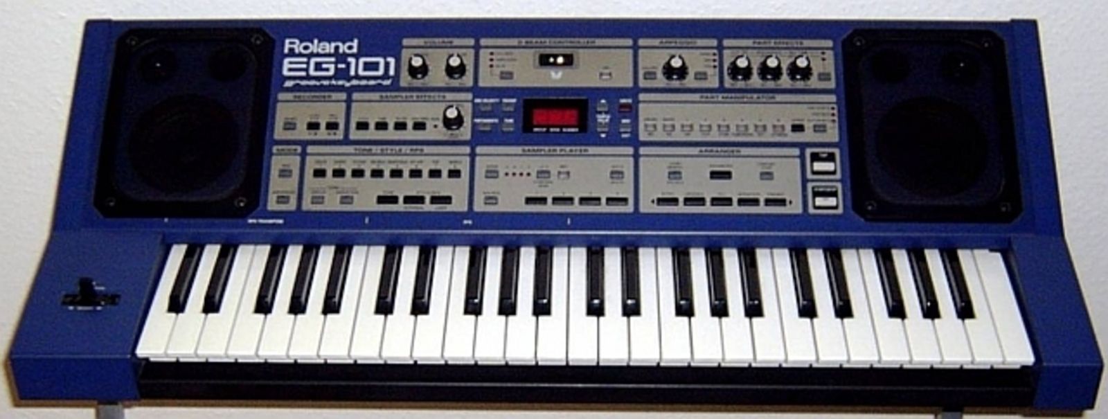

MC303 ist ein JV mit begrenzten Möglichkeiten, es gab auch eine Key-Version davon: JV305 und EG101
Wie richtig erwähnt wurde kann man die JV Serie verwenden, es gibt auch andere Ableger aus dieser Ecke.
aufsteigen kann man mit dem MC505, MC307 und so... aber auch die sind eigentlich JV's - und ggf. schon zu "cool"? Also zu wenig trashig vielleicht.
