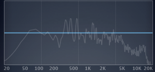

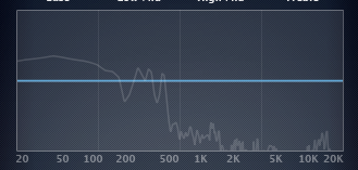

Die erste böse Überraschung kam, als ich das auf meiner Hifi Anlage gehöhrt habe: Die Gläser im Schrank waren vor lauter Bass am klirren und obere Mitten/Höhen fast nix...
Ungefähr so: :shock:
Mit "etwas" EQ sieht das jetzt so aus (habe keine Lust mehr alles nochmal neu aufzunehmen, das Teil hängt mir soo zum Hals raus mittlerweile):

musik ist nett, sound klingt wie aus nen kofferradio. nen 96kbit/s mp3 ist es nicht oder??
- versuch die spuren nacheinander aufzunehmen, dann kannst du im nachhinein noch leicht die lautstärke anpassen. mit nen eq das auszubügeln is nix!
- nen lowcut bei 30-50hz hilft auch schon, wenns dröhnt.
- ansonsten immer gegenhören. nicht nur auf der nahfeldabhöre, sondern auch auf der hifi anlage oder im auto sofern vorhanden.

emx mal an die hifi anlage anschließen und dort musikmachen kann auch helfen ein gefühl für die richtigen lautstärke einstellungen zu bekommen. song dann speichern und hören wie es auf den fostex klingt. nahfeldabhöre sind keine hifi lautsprecher, der mix sollte dort ausgewogen klingen. wenn der bass dort im vordergrund steht, dann ist er auch viel zu laut abgemischt...

Vom Aufbau und Flow ist der Track so in Ordnung. Nur der Mix halt. Bass zu wenig. Snare zu laut (die ohne Delay). Aber finde liegt jetzt nur noch an der Feinabstimmung und Instrumenten bestimmte Frequenzbänder zuordnen. Deswegen samplen und nach vorne Schauen.

Ich habe jetzt nochmal beide Versionen gehöhrt und finde die Ursprüngliche (also die in diesem post hier) einfach viel besser.
Kick und Bass ergeben da eben einfach nen ordentlichen Berg. Das sieht bei meinem derzeitigen Lieblingslied (http://hypem.com/track/800575/Horace+Andy+Alpha+-+Storm) nicht viel anders aus.
Das kommt davon wenn man irgendwelchen graphischen Darstellungen am Rechner mehr Glauben schenkt als den eigenen Ohren...
Habe nur noch nen Lowcut bei 30hz gesetzt und werde jetzt erstmal mit was Neuem weitermachen...
