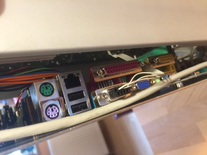

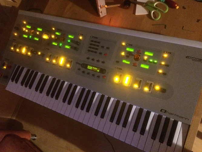

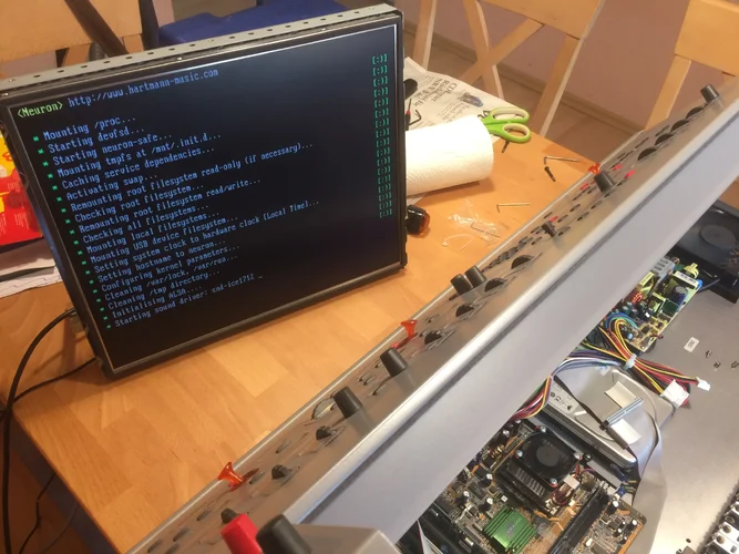

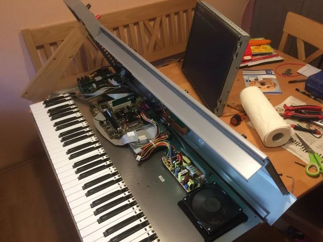

Kann Peter dann ja an seinem Neuron ausprobieren , gute Idee,... Hier meiner beim Fitmachen, neu HD , neues Netzteil...
Portieren brauche ich nicht , da der Chipsatz wieder auf einem Mainboradtyp auftgetaucht ist .. Sowieso kann man den Neuron 100% wieder zum laufen bekommen
also viel Spaß bei basteln...;)

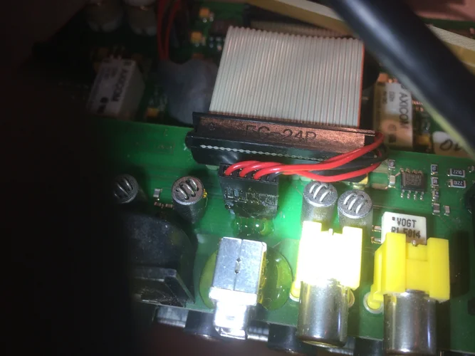

Hier noch ein Ausschnitt vom Audiobaord, man erkennt gut die Relais , welche über den gleichen Bus geschaltet werden welcher die Kommunikation mit den restlichen Bauteilen auf dem Audioboard übernimmt -
Viel Spaß mit den Treibern ! Custom ....
Und auf dem anderen Bild wird die RS232 klassisch für Aufgaben verwendet ..

Achso - die beiden Steckverbidungen auf dem letzten Bild sind übrigends eine der häufigsten Fehleursachen ,, die korridieren und verlieren schnell kontakt..
