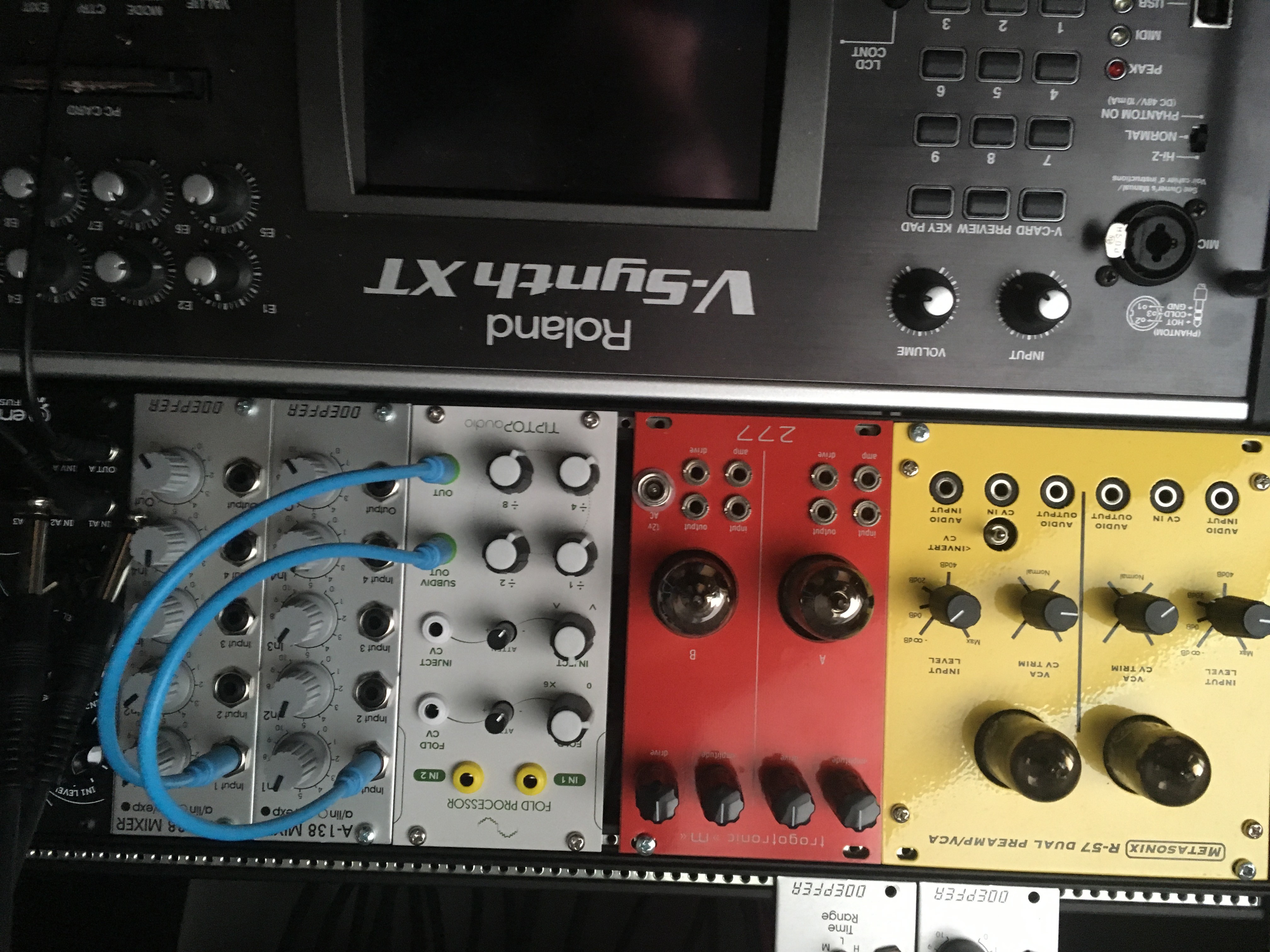

Apropo Netzteil... Ich habe das TipTopAudio Zeus (http://www.tiptopaudio.com/zeusmicro.php) weil ich das in meinem 19" Rahmen einschrauben kann, es hat ja eine Frontplatte, so möchte ich es haben, aber es läuft nicht mit dem Metasonix R57, kennt jemand eine alternative mit Frontplatte die aber laufen? Metasonix selber bietet ein Netzteil an aber da möchten die echt fast 400Euro für, das finde ich schon sehr, sehr frech...
Mein 19" Rahmen sieht so aus wie auf dem Bild, habe mehrere in ein Rack geschraubt und dazu sind noch andere HW wie V-Synth XT und so, kann man auch gleich was samplen... Macht schon spaß...
Super Power Blue von Synthrotek wäre vielleicht was für dich Xenox.AFL

Danke, sieht gut aus, irgendwas von 500mA habe ich hier doch gelesen, aber so richtig Ahnung habe ich von der Stromaufnahme nicht, hier sind bestimmt einige die mir das eher sagen können wie ich... Das kleine Modul für 120Dollar, reicht das für mein Metasonix??? (http://www.synthrotek.com/products/modular-circuits/super-power/)
Frank
„Please DO NOT use Synthrotek supplies with Metasonix. No matter what the company claims. They won't handle the tube heater load“
... sagt Metasonix:
http://www.metasonix.com/index.php/support
  • #86
Frank
... sagt Metasonix:
Was kann im schlimmsten Fall passieren?
Das Netzteil geht kaputt, das Modul geht kaputt, oder nichts geht kaputt sondern das Modul startet einfach nur nich?
  • #87
Wenn das Modul mehr Strom zieht, als das Netzteil liefern kann sollte die Sicherung des Netzteils herausfliegen.
Manchmal hält die durch, dann geht das Netzteil kaputt.
Falls das dabei einen Kurzschluss erzeugt, fliegt Deine Haussicherung raus.
Falls die durchhält, brennt die Bude ab.
