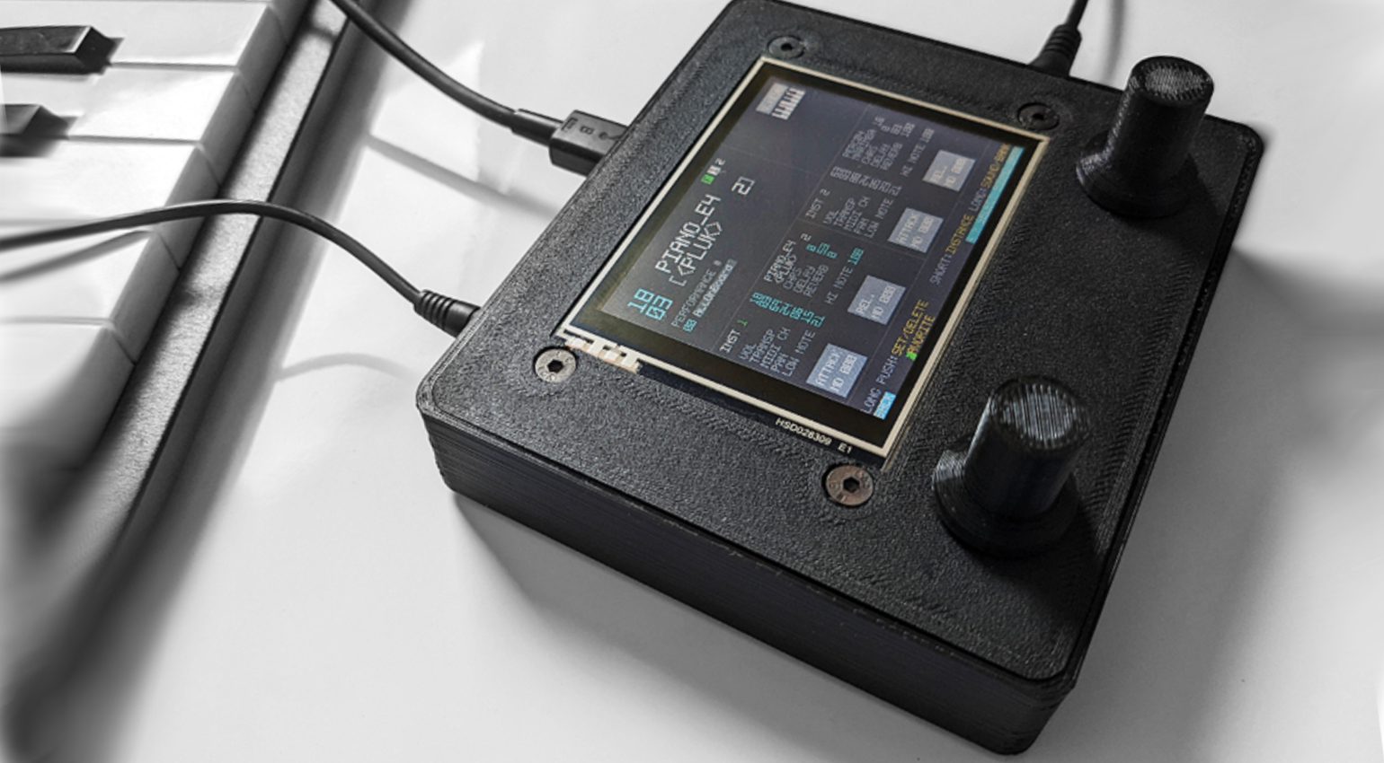

Das Ding kann Sampling, 6 OP FM, und Standardsynth mit Sequencer / Arper

Coole Sache!
Der einzige Kritikpunkt meinerseits, das 3D-Druck Frontpanel und die Poti-/Encoderkappen (das Grundgehäuse ist in 3D-Druck ok).
Ab 20 Stück kostet ein Frontblech (sogar in Edelstahl wenn es sein müsste) beim Laserfertiger keine 7-10€ das Stück und würde dem Ganzen die "Bastel-Optik" nehmen.
Schöne Standardkappen von 0,10-2€ gibt es auch wie Sand am Meer.
M.i.a.u.: TommNoise und klangsulfat
Naja, das sind jetzt erste Ergebnisse - jeder könnte es noch schöner machen, denn das ist ja kein so großes und kommerzielles Projekt im Sinne von "Hersteller".
Ich denke, dass die sich freuen, wenn jemand ein schönes Kaschterl dazu bauen würde.
Der Fokus lag bisher auf der Software aber gerne bin ich auch für produktive Tipps zur Gehäuseverbesserung aufgeschlossen. Niemand ist gezwungen unser "Design" zu verwenden, es handelt sich um ein DIY Bastel- und Programmierprojekt von 3 Personen und im Gegensatz zu den genannten Produkten ist es komplett Open Source.

Die Schrift auf dem Display ist aber schon arg klein oder?
Besonders groß ist sie nicht, das stimmt. Technisch spricht nichts dagegen ein pinkompatibles Display mit gleichem Controller zu benutzen (ILI9341) . Solche Displays habe ich schon mit 6 Zoll oder sogar mehr gesehen. Die Auflösung bleibt natürlich die gleiche, nur halt größer und platztechnisch wird man etwas umbauen müssen.

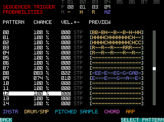

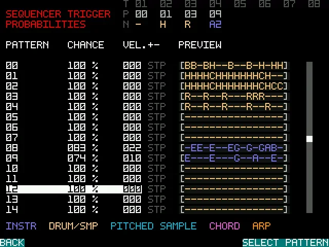

Moogulator hat mir erklärt dass sowas heutzutage Standard ist, aber nun sind wir auch so weit und haben eine "Probability Engine" mit der man die Wahrscheinlichkeit für spielende Noten und deren Anschlagsstärke mit einem Zufallswert für jedes Pattern beeinflussen kann.
