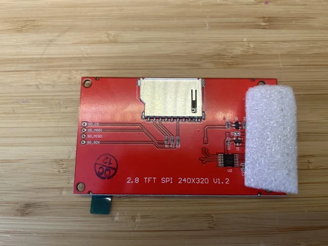

Mangels Erfahrung und Warnung in der BOM des Microdexed zum Display wollte ich fragen ich dieses Display bei Reichelt nutzen kann:

Gibt es einen Grund nicht das verlinkte auf Amazon zu nehmen ?
https://www.amazon.de/gp/product/B07YTWRZGR/ref=ppx_od_dt_b_asin_title_s00?ie=UTF8&psc=1
Wenn es um nur um die Kosten geht - wenn es aus einer anderen Quelle kommt, bitte darauf achten dass es den gleichen 1-reihigen, 14 poligen Anschluss hat und idealerweise irgendwo 5v "kompatible" angedruckt ist in der Beschreibung.
Danke schonmal für die schnelle Antwort 👍. Es geht nicht um die Kosten, will nur kein Amazon benutzen, wenn möglich.
Wäre das hier nicht identisch?:
  • #54
Das Artikelbild zeigt eine Version 1.1 von der wir abraten weil die noch nicht 5V kompatibel ist, anderseits sagt der Text "Stromversorgung: 3.3V / 5V" und das Bild auf Amazon ist ebenfalls "falsch" und zeigt 1.1 obwohl es 1.2 oder höher ist.
Ich würde es versuchen wenn dir der Händler lieber ist.
Es ist angekommen und V1.2
  • #58
perfekt, dann wird das sofort funktionieren - Bis auf die große SD Card Abdeckung, die ist immer im Weg - bitte den Build Guide durchlesen.
  • #59
Ah, danke für den Hinweis. Auslöten der unnötigen SD-Card Abdeckung war in 1 Minute erledigt. Ich hoffe, die restlichen Teile kommen noch in den nächsten Tagen (aus China, gezwungener maßen). Wenn alles klappt, wo darf ich eigentlich hinspenden?
