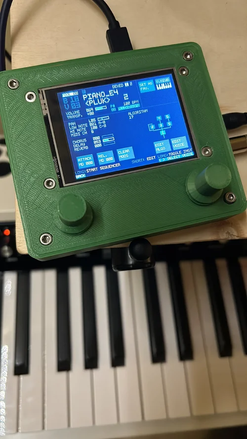

Nach langer, verzweifelter Fehlersuche und Zerstörung eines Teensy(Pure Dummheit meinerseits) habe ich nun endlich MEINEN Microdexed Touch fertig zu Ende gebaut. Ich habe dabei einiges gelernt - vor allem, wie man Fehler finden kann und wie man manche Dinge nicht machen sollte. Ich präsentiere den wahrscheinlich ersten GRÜNEN MDT:
M.i.a.u.: recliq, phori, positionhigh und eine weitere Person
