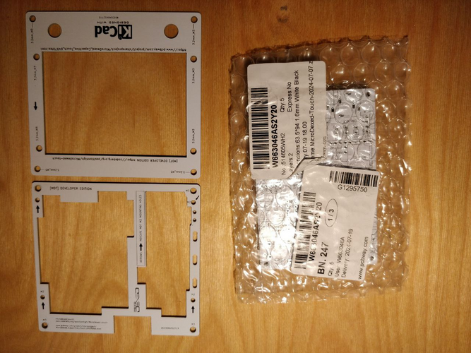

Allerdings scheitere ich beim zweiten Versuch schon daran, mir bei PCBWay ein Gehäuse zu ordern. Ich verstehe einfach die Funktionsweise der Webseite nicht. Es ist, also wäre ich dort im Blindflug unterweg...😎.
Nach einem nochmaligem Versuch habe ich es dann hinkommen. Das Gehäuse hat sich scheinbar dahingehend geändert, dass es kein geschlossenes Gehäuse mehr gibt, sondern dieses nur noch aus einer eine Front- und Rückseite besteht, was mir optisch deutlich besser gefällt👍.
Die Materialkosten (Frontseite, Rückseite, PCB, jeweils 5 Stück von jedem) meiner Bestellung beliefen sich auf $ 15,00, dazu sollten sich dann noch mal $ 36,00 dazugesellen. Das doppelte des Preises hätte ich wohl noch akzeptiert, aber das war mir dann doch etwas zu teuer war.

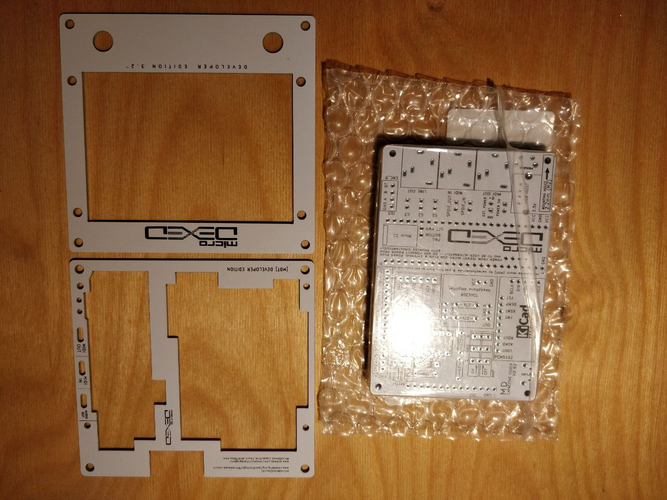

Ich hatte mich doch noch dazu durchgerungen, sowohl die Front- und Rückseite, wie auch einen weiteren Satz mit PCBs in weiß zu bestellen. Das ist die Version für ein 3.2" Display.
Die Bohungen für die Displayhalterungsschrauben sind bei dieser Version leider nicht optimal gesetzt. Daher passen in die Löcher lediglich sehr kleine bzw. dünne Schrauben, da diese sich sonst verkanten. Das soll bei der Version für das 2.8" Display kein Problem darstellen. Ich kann allerdings auch nicht ausschließen, dass das Problem am Display liegt.
Die Bilderstehen leider auf dem Kopf, warum auch immer. Das sollte aber bei dem Motiv kein Problem darstellen...

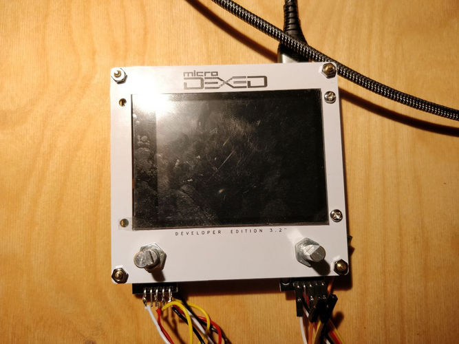

Ein letztes kleines Update in eigener Sachen:
Nach intensiver Kommunikation mit @positionhigh auf Discort, vielen Dank für deine unendlichen Geduld und Ausdauer👍, konnte ich den MicroDexed dazu bewegen doch noch zu starten und zahlreiche daraus resultierende Probleme zu lösen. Leider hatte jedes gelöste Problem ein weiteres Problem zum Vorschein gebracht.
Trotz mehrmaligem Zerlegen des Gerätes, Kontrolle der Steckverbindungen, dem nachlöten aller Lötstellen, und dem Austausch der Audiokarte, lässt sich dem Microdexed leider kein Ton entlocken. Dies weder über die Audiokarte, noch über den Audio-Output der PCB (brummt), was bei einem Synth weniger zielführend ist.
Nach vielen Stunden des bastelns und herumprobierens, gebe ich mich entnervt geschlagen und hisse die weiße Flagge. Vielleicht hat ja jemand hier im Forum die Zeit, Lust und das Nervenkostüm sich an dem MicroDexed auszutoben. Diesen würde ich, ohne den Teensy, gegen Erststattung der Versandkosten an einen versierten Basler (m/w/d) abgeben.

Es war eine Sammlung von Problemen, aber zum Schluss letztendlich ein Problem mit zwei fehlerhaften Lötstellen. Beide sahen iO aus, waren aber messtechnisch nicht OK. Andere Lötstellen, bei denen man ein Problem hätte vermuten können, waren OK. Letztendlich hatte ich dann alle Lötstellen nochmal kurz erhitzt und mit frischem Lötzinn versehen.
