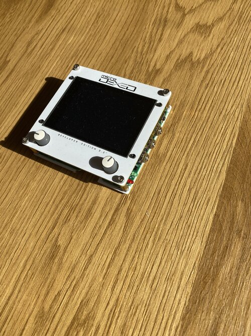

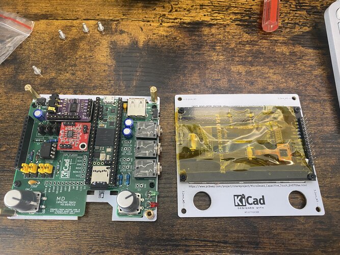

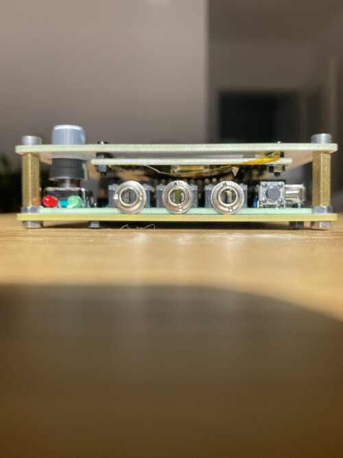

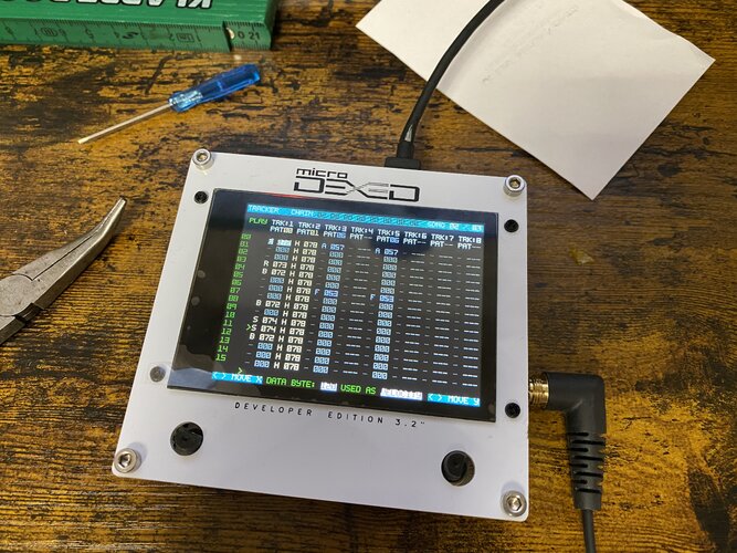

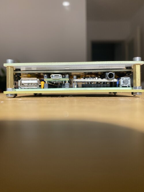

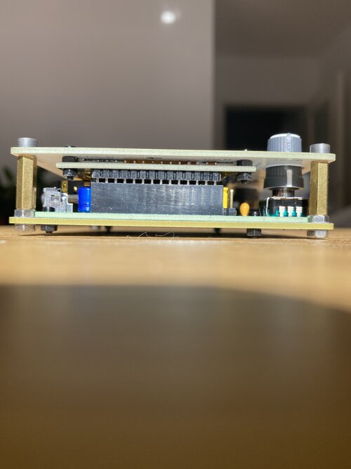

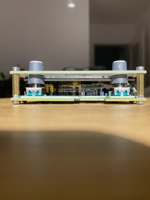

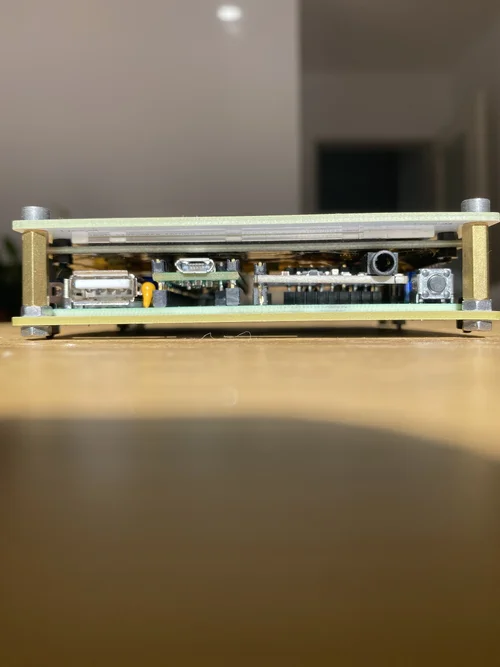

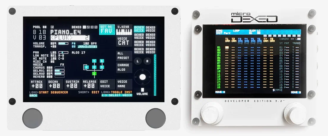

Ich wollt mal kurz von meinem Gerät erzählen.
Ich habe mir die neue PCB und das Developer Gehäuse bestellt.
Der Bau ist ja gut dokumentiert, folgendes ist aufgefallen:
Das Display habe ich hier bestellt:
Dort passen aber die Bohrlöcher für die M3 Schrauben für das Display nicht. Die sind alle etwas versetzt. Ich habe da dann M2 Nylon Schrauben benutzt. Eine Mutter als Abstandhalter und eine dann zum Festmachen. Sieht mit dem weisen Oberteil auch super aus.
Den SD Kartenhalter habe ich abgebaut und zur Sicherheit dĂĽnnes Klebeband zur isolierung genutzt.
Die Encoder die ich bei Reichelt bestellt habe waren zu kurz. War aber nicht schlimm. Habe dann Knöpfe von einem alten Mischpuilt genommen und die Löcher am Oberteil vergrößert.
Den Teensy habe ich sehr schwer eingesetzt bekommen. Das passiert wohl wenn die Stiftleisten nicht 100% genau einglötet werden. Ich traue mich nicht mehr den abzuziehen da ich ihn bestimmt mechanisch beschädigen werde.
Hier ein paar Bilder:
  • #194
Das mit den Displayschrauben ist mir leider bekannt - Ich verstehe nicht warum er Display Hersteller diese so nah an den Displayrand gesetzt hat - ich kann nur vermuten das niemand nach der Herstellung ausprobiert hat, wie das in einem angeschraubten Zustand aussieht - Es wäre sicher kein Problem gewesen die Platine auf beiden Seiten 1-2mm länger zu machen.
Leider kann ich an diesem Problem nichts ändern.
Die einzige andere/bessere Methode die mir einfällt, wäre es das Display von unten zu befestigen, das habe ich aber noch nicht in der Praxis ausprobiert.
Den Teensy solltest Du von den Stiftleisten abbekommen, am besten mit einem Plastik-Werkzeug, kein Metall, und dann an den beiden kurzen Seiten abwechselnd etwas hebeln und etwas darauf achten dass du auf der Platine selbst und nicht auf einem Bauteil hebelst. In den letzten 4 Jahren ist mir kein Teensy dadurch kaputt gegangen, wohl aber durch andere, selbst verschuldete Dummheiten oder Unachtsamkeit:)
M.i.a.u.: JayBee

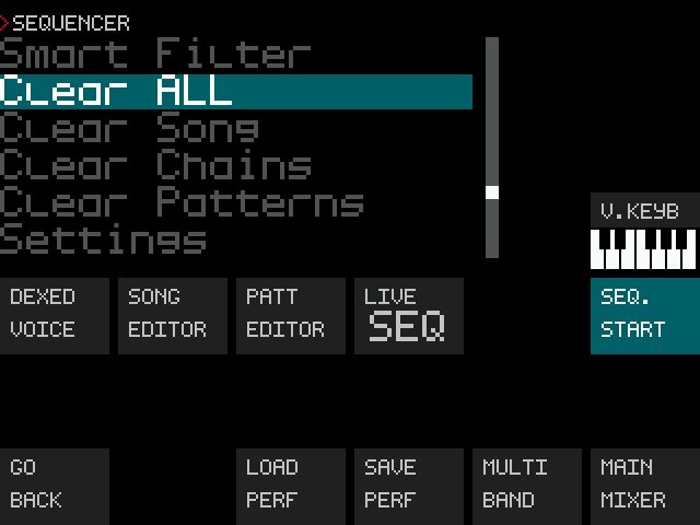

Gibt es eine möglichkeit einen Init Patch zu laden? Irgendwie von Null starten ohne eine geladene Performance?
  • #198
Ja. Du kannst im System Menu eine beliebige Startup Performance auswählen. Die kann so leer oder so gefüllt sein wie Du willst.
Also einmal eine Performance so vorbereiten wie Du willst, Performance speichern unter Nummer xx und dann xx als Start Performance eingestellen.
  • #199
Aber wie bekomme ich eine leere Performance. Ich kann nur welche Laden. Da sind immer Daten im Sequencer z.B.. Will alles Leer haben.
  • #200
Das ist kein Problem. Gehe in das Sequenzer Menu, dort gibt es verschiedene Löschfunktionen - wenn Du alles weg haben willst, nimm "CLEAR ALL".
Auf der CLEAR ALL Seite noch mal mit ENC-R Druck bestätigen, dann ist alles weg.
Speichere dann diese leere Performance auf einer Nummer zwischen 00-99 und stelle diese Nummer im System - Startup Performance ein. Dann bootet MDT mit genau dieser leeren Performance.
Es gibt noch einen zweiten Sequenzer. Aber alle Demos nutzen den oben genannten, daher denke ich das ist die richtige Lösung zu Deiner Frage.

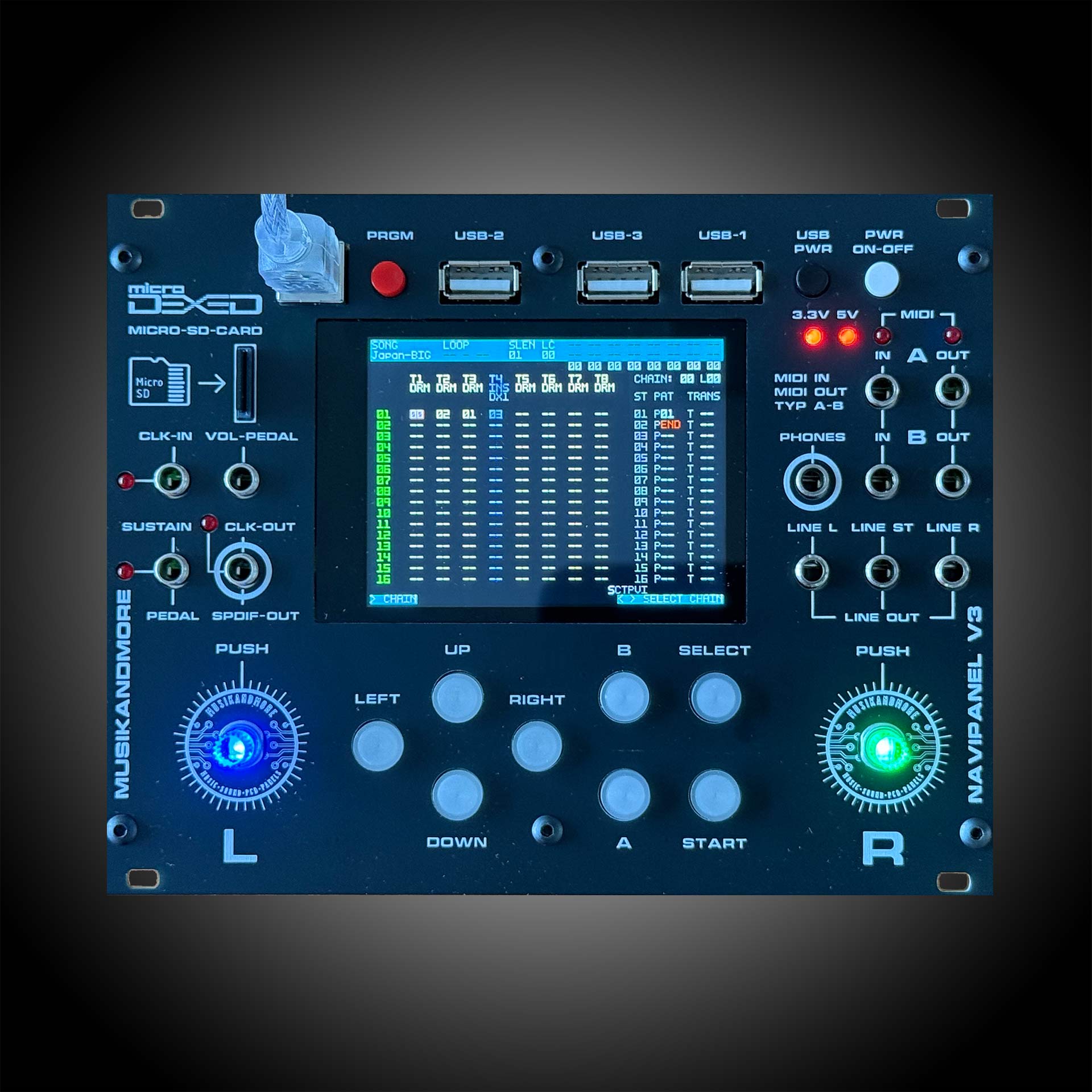

Hier der Link zum Musik and More Produkt. Das hat die Menge an Buttons die mir bei dem Original fehlen.
Wird der Akai APCmini Controller speziell unterstĂĽtzt?
Ich unterstütze die Version von MusikAndMore so gut ich kann, ein super Produkt dass sich haptisch auch etwas massiver anfühlt als der normale MDT von mir. Ist halt aber auch etwas größer.
Das APCmini MK2 ist so gut ich es kann in allen MDT Variationen unterstützt, die MK1 ist teilweise auch zu gebrauchen, hat aber doch Einschränkungen wegen der fehlenden Farben.

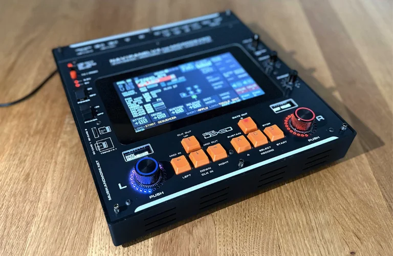

Erstaunlich, wie sich die neuen Hardware-Versionen des Microdexed Touch weiterentwickelt haben. Ich denke, das könnte noch ein tolles Bastelprojekt für die kalte Jahreszeit werden, so ein MDT mit 5 Zoll Bildschirm und 4x Dexed.
M.i.a.u.: binary tubes, rauschwerk, phori und eine weitere Person
  • #210
Ich bin noch da - sorry, wenn ich hier nicht immer alles sofort mitbekome. Der Chat ist die schnellste Anlaufstelle um sich auch mit anderen Usern ĂĽber MDT auszutauschen.
Es gibt (schon seit längerer Zeit) eine enge Zusammenarbeit mit MUSIKANDMORE mit dem Ziel, anwenderfreundliche Bausätze bzw. vollständige Kits anzubieten - wo alles aus einer Hand kommt und man dann nur lötet und zusammensetzt. Die Komplexität ist aber deutlich höher, ca. 10x Bauteile und jede Menge extra Funktionen, da muss man also deutlich mehr Zeit einplanen - und mit dem Motto der Weg ist das Ziel die Lötarbeit und den Zusammenbau genießen.
