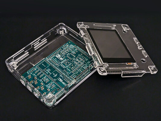

Mittlerweile kann man die Platine, auf Wunsch auch schon teilbestückt, sowie auch das Gehäuse von pcbway gedruckt bekommen. Der SLA Druck ist deutlich besser als ich es mit meinen Druckern hinbekomme.
Es ist immer noch ein Bastelprojekt. Aber man kann sich jetzt ca 30% ? oder etwas mehr der "Arbeit" von pcbway abnehmen lassen wenn man das möchte.
Wenn man Neukunde bei pcbway ist, bekommt man durch dem Invite-Link https://www.pcbway.com/setinvite.aspx?inviteid=565384 die Platine kostenlos. (5$ Neukundenbonus). Versand + Zoll kommt natürlich trotzdem dazu.
Projekt Homepage
pcbway Projektseite

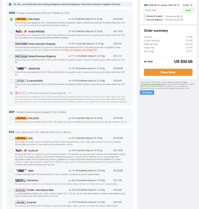

Wie ich oben schon geschrieben hatte, sind die Versandkosten utopisch. Dazu kommen ja noch Einfuhrgebühren und ggf. Gezeter mit dem Zoll. Lohnt sich nicht, wenn man nur eine Platine braucht.
Ich wüsste nicht einmal, was man hier am besten auswählt ;)

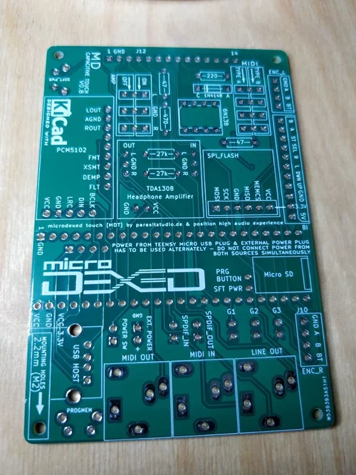

Eine Verifizierung meiner E-Mail-Adresse, wie mehrfach aufgefordert, war nicht möglich, dafür konnte ich dann aber meine Bestellung für die PCB auslösen. Eigentlich wollte ich auch gleich ein Gehäuse mitbestellen, was mich dann aber überfordert hat.
Bei der Versandart für die 5 PCB hatte ich die günstigste Variante gewählt, was jetzt ca. 15 Tage gedauert und mich € 12,05 gekostet hat.
Wer ggf. Bedarf an einer PCB mit der Version Capacitive Touch V0.8 hat, kann sich gerne bei mir melden.

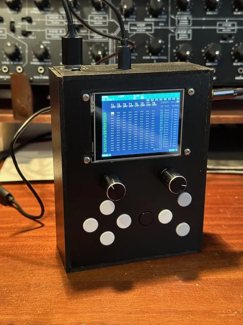

Moin moin... och da möchte ich mich auch mal kurz einklinken. Habe meinen Prototypen gerade fertiggestellt und warte auf das Board. Weiß jemand zufällig, wo man hier in Deutschland oder zumindest EU Gehäuse herstellen lassen kann, wie man sie bei Bastle Instrument, zB Softpop2 sieht ?
Gruss

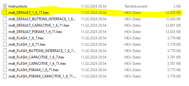

Nach einigem Hin und Her habe ich den Microdexed jetzt zusammengebaut und verlötet, und mit viel Geduld und noch mehr gutem Willen auch verstanden, wo ich die Firmware herbekomme und wie ich diese installiere.
Da der Microdexed aktuell so ziemlich alles Macht, nur nicht das war ich erwarte, habe ich an dieser Stelle zwei Fragen:
Der Anleitung folgend habe ich im ersten Schritt die erste mdt_DEFAULT_1_6_71.hex Datei auf dem Teensy installiert. Der Microdexed lies sich daraufhin starten, das capacitive Display zeigt alles an, lässt sich aber nicht per touch bedienen. Die Encoder lassen sich bedienen, springen aber eher unkontrolliert durch das Menü. Mal lösen diese eine Funktion aus, mal nicht.
Daraufhin habe ich dann nacheinander alle HEX-Dateien installiert, woraufhin der Microdexed immer wieder startete, das Display aber schwarz blieb. Daraufhin habe ich dann die erste HEX-Datei wieder installiert. Danach habe ich mich dann auf alle Dateien mit dem Namenszusatz DEFAULT beschränkt. Jetzt kann ich zwar durch noch weitere Teile des Menüs wandern, aber die Encoder lassen sich immer noch nicht kontrolliert bedienen.
Welche der vielen Dateien ist denn nun für eine reibungsfreie Funktion notwendig. Besteht die Möglichkeit, den Speicher auszulesen um zu sehen, was sich da jetzt tatsächlich an HEX-Dateien befindet?

Du willst eine der Versionen mit CAPACITIVE im Namen, als erstes würde ich mdt_DEFAULT_CAPACITIVE_1_6_71.hex probieren.
Wenn du einen Flash Chip verbaut hast nimm mdt_FLASH_CAPACITIVE_1_6_71.hex.
