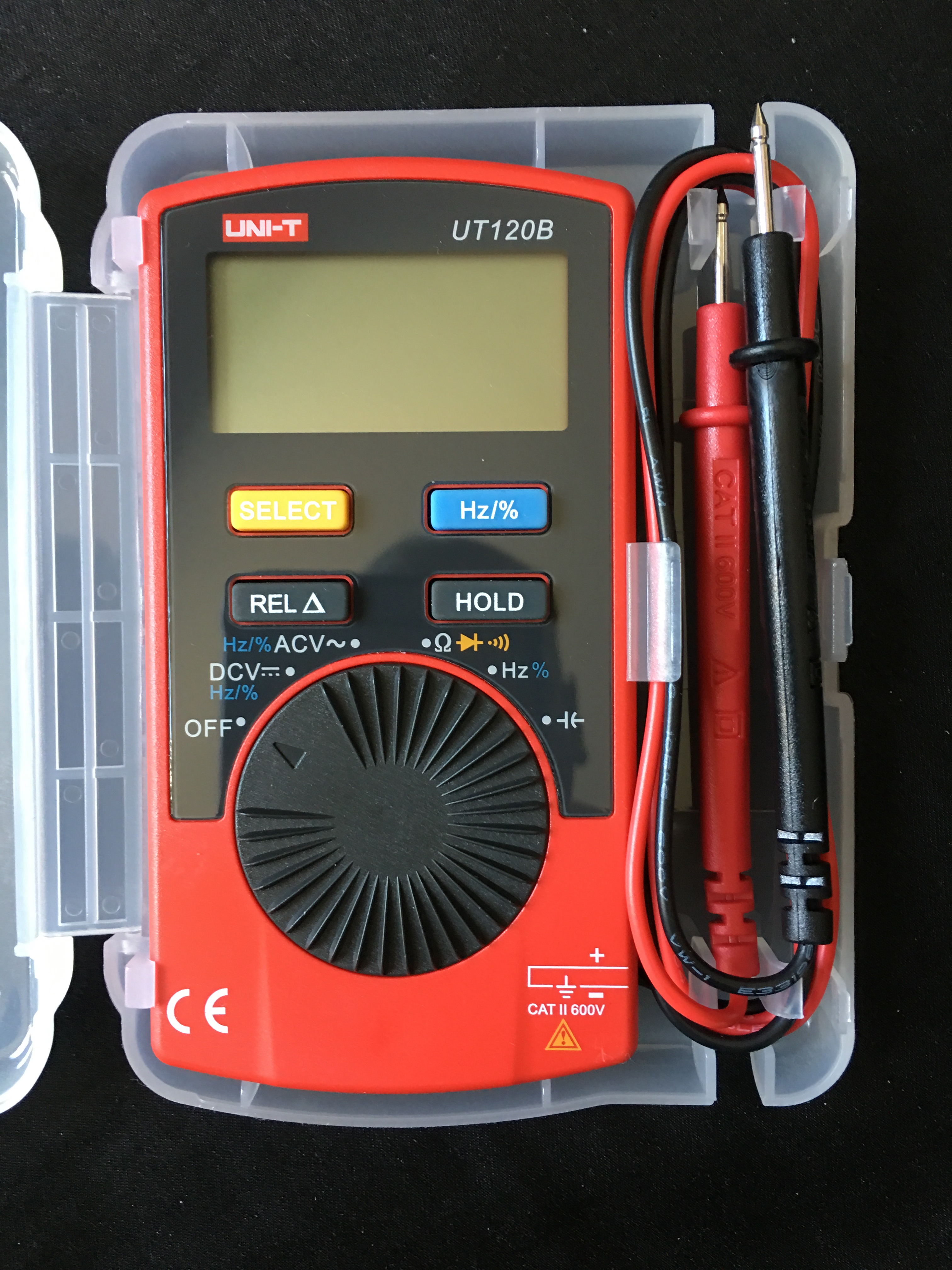

Ich habe mir das hier im Baumarkt gekauft - werde das dann mal nach Deiner Anleitung testen - danke :)
Das Bild kann ich nicht sehen, aber die Typenbezeichnung des Messgeräts reicht vielleicht um sich 'ne Anleitung aus dem Netz zu suchen.
DC V (Gleichspannung) dürfte (messen bei eingelegter Batterie) die richtige Einstellung sein.
