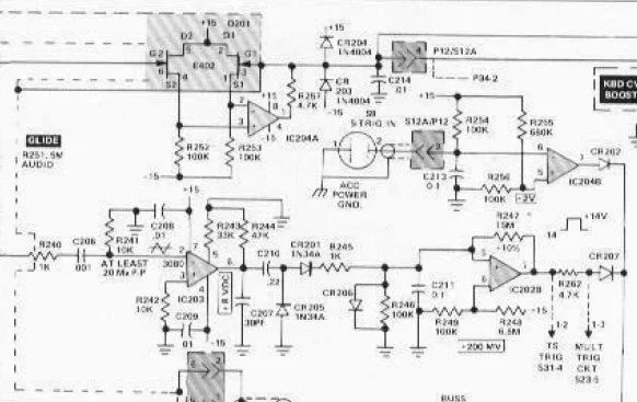

habe einen Micromoog, dessen S-Trig Eingang nicht funktioniert.
Gelötet hab ich zwar schon viel, aber von Schaltplänen leider keine Ahnung, Multimeter vorhanden.
Hab ein recht ausführliches Service-Manual gefunden. Unter TroubeShooting wird der IC204 als
mögliche Fehlerquelle angegeben beim nicht-funktionieren des S-Trig-Inputs.
Hab den Input auch schon bis zum Anschluss zur Platine nachverfolgen können und auch sonst
in diesem Bereich die Kontakte der Lötstellen gecheckt und nichts finden können.
Somit könnte es eben wirklich dieser IC sein.. (MC1458CP1) und nun wollte ich fragen,
ob mir jemand sagen könnte, wie ich das Funktionieren dieses IC nun genau checken kann,

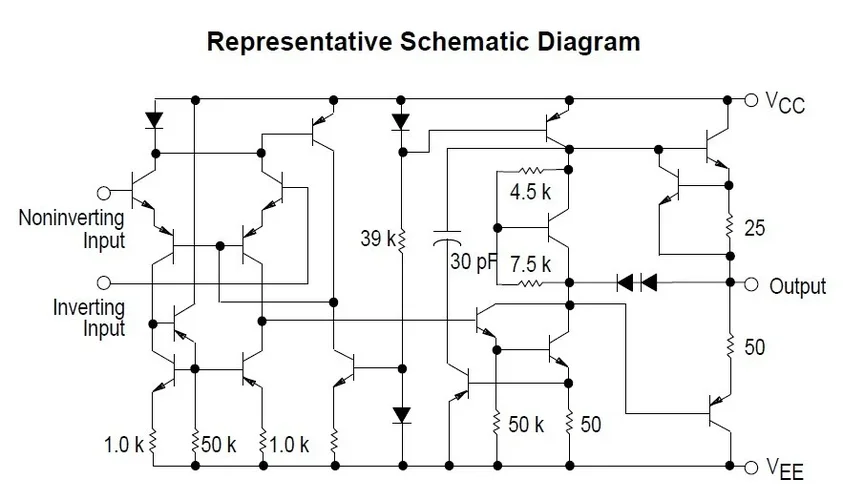

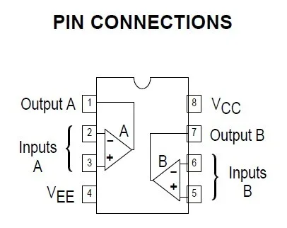

Hier zwei Darstellungen des IC:
bin für jede Hilfe zur Selbsthilfe dankbar! :idea:

Hab noch folgende Infos gefunden:
IC204 receives the external S-trigger input. R255 and R256 set the input threshold to +2 volts.
CR202 forms a logic OR function with CR207. C213 and R254 debounce the external trigger.
As long as the external open-contact "on" time is less than 15 msec, this circuit will be effective.

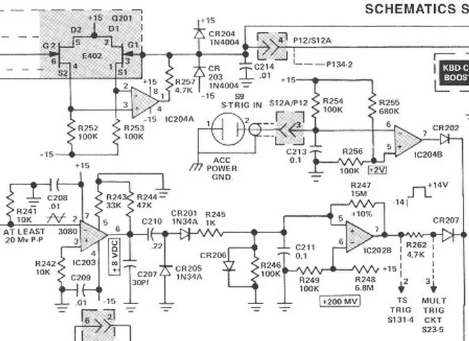

Und den betreffenden Auszug aus dem Schaltplan (leider recht unscharf):

Der IC ist ein Dual OpAmp, an sich nix wirklich Aufwendiges. Wenn er intakt ist und man in die Inputs Signale gibt, muss an den zugehörigen Outputs auch was rauskommen, und das kann man sich mit dem Oszi anschauen.

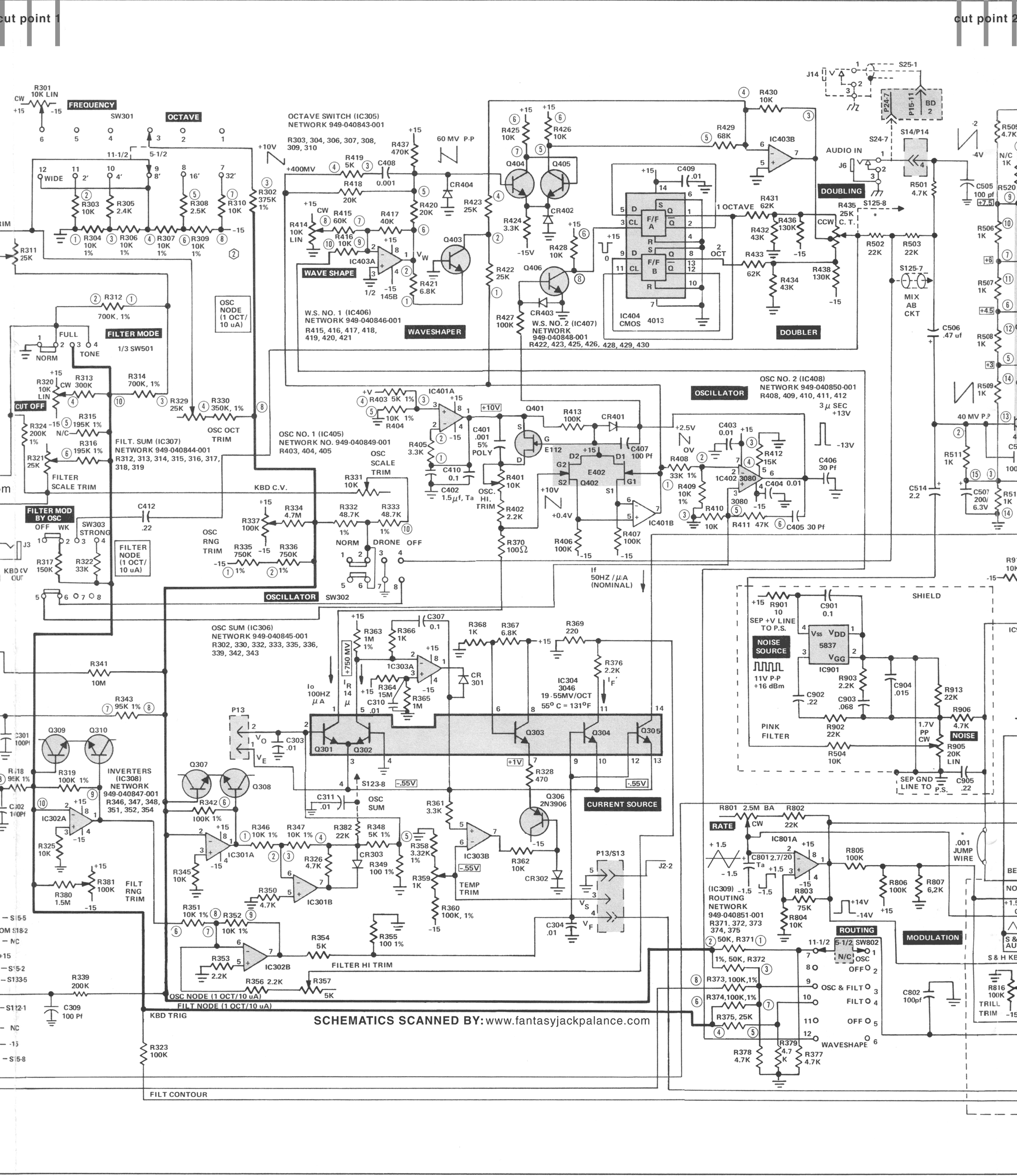

sorry für die schlechte Qualität, hab jetzt doch was besseres gefunden:
Waaah, ich bin geblendet :waaas: . Man sieht ja plötzlich was... 8)
Bleibt aber dabei - beim Auslösen des Triggers muss sich an Pin 5 und 6 was ändern. Beim S-Trigger liegt konstant eine gewisse Spannung an, die beim Auslösen des Gate kurzgeschlossen wird und wegbricht. Das sieht man im Oszi.
Ob der IC das Triggersignal dann richtig verarbeitet, sieht man an Pin 7 (der zu 5 und 6 gehörende Ausgang).

Spannende Angelegenheit für jemanden, der noch nie so weit in Schaltkreisebene vorgedrungen ist :)
patilon schrieb:
Pin 1-3 sind also für den S-Trig nicht relevant? da hab ich nämlich nichts verwertbares gesehen,
was mit dem S-Trig-Signal in Verbindung stehen könnte.
Ich auch nicht ;). Nach dem Schaltbild ist der als 'IC 204B' bezeichnete "halbe IC" für die Verarbeitung des S-Triggersignals zuständig. Der IC vereint einfach 2 identische OpAmp-Baugruppen in einem Gehäuse. Die sind, von der gemeinsamen Spannungsversorgung abgesehen, voneinander unabhängig. Das sieht man schön in dem mit 'Pin connections' überschriebenen Diagramm. Dass zwei oder mehr OpAmps (es gibt z.B. auch 4-fach OpAmp ICs) in einem Chip sitzen, lässt trotzdem zu, sie für ganz unterschiedliche Aufgaben einzusetzen. Dann ist der IC im Schaltbild mit <Nummer> A, B, C, D... entsprechend aufgeteilt. 204A und 204B sind vom Einsatzbereich her also ganz unterschiedliche Baugruppen, die nur "zufällig" im gleichen Gehäuse untergebracht sind.

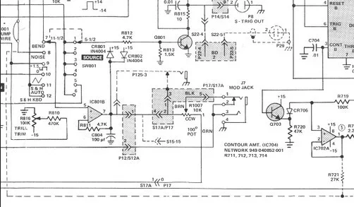

Der Bereich direkt unterhalb von IC204B (IC202B) ist nicht relevant für mich? Diese beiden Stränge scheinen dann zusammenzufließen.
und kommt dann hier in der linken oberen ecke wieder ins bild. Die Linie, die dann nach unten geht..
da kommen dann die Lötkontakte 1-12. Lese ich das richtig, dass es sich dabei dann um den IC 801B handelt?
Doch, sicher - jedes einzelne Bauteil bis hin zum popeligsten Widerstand ist relevant und kann bei Versagen (oder einfach einer schlechten Lötstelle) dazu führen, dass das Instrument gar nicht mehr oder nur noch teilweise funktioniert ;).
Wenn ich mich jetzt nicht beim Nachverfolgen über 3 Einzelbilder verheddert habe, wird der Ausgang auf den mit 'Source' bezeichneten Schalter SW801 im rechten Teil des Schaltplans geführt :) .
so.. schritt weiter.. ich kann das Signal bis zu CR202 (Germanium Diode 1N34A) verfolgen,
auf der anderen Seite der Diode verliert es dann seine Struktur.
Mit dem Durchgangsprüfer am Multimeter gemessen gibt die Diode allerdings die gleichen Werte aus
wie andere Dioden daneben.
Kann ich die Diode testweise überbrücken oder kann ich damit was kaputt machen?
Verändern wird sich das Signal auf jeden Fall, schon allein, weil die Diode einen Spannungsabfall bewirkt. Als klares Signal erkennbar sein sollte es aber dennoch.
Lieber herausnehmen und 'auf Verdacht' (die 1N34A sollte noch für kleines Geld zu bekommen sein) ersetzen - dabei unbedingt die Polarität beachten - bzw. die ausgelötete Diode mit einem Oszilloskop im Komponententester-Modus prüfen (was natürlich voraussetzt, dass man ein entsprechendes Oszi zur Hand hat - ob das mit Deiner Software geht, kann ich Dir nicht sagen).
Beim Löten von Germaniumhalbleitern für gute Wärmeableitung sorgen, zuviel Hitze zerstört sie. Germaniumhalbleiter sind in dieser Hinsicht pauschal gesprochen deutlich empfindlicher als Siliciumhalbleiter.

Also weiter im Signalweg, mal Richtung SW801 (ändert sich am Signal nach der Diode was, wenn Du den in eine andere Position bringst?) und was dranhängt schauen...

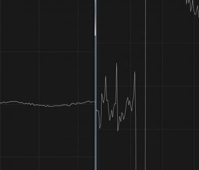

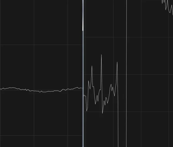

so. ich hab jetzt ein oszilloskop-plugin ausprobiert, mit dem der normale Ausgang
eines Synthesizers ordenltich darstellen konnte.
Neben der optischen Ansicht hatte ich auch immer das Audiosignal im Vergleich.
Damit es überhaupt sichtbar dargestellt werden konnte, musste es vom Preamp des Audiointerfaces
erstmal um 50db verstärkt werden. Vor der Diode entspricht es noch ziemlich genau dem Anfangspegel,
nach der Diode ist optisch kein Unterschied mehr zwischen anliegender und nicht-anliegender Clock erkennbar.
Akustisch.. ist die Clock noch zu hören bzw. eher zu erahnen, ist also im Pegel bestimmt um 30db oder mehr reduziert.
Da dieser Ausgangspunkt der Diode ja direkt mit dem Schalter verbunden ist, hört man das Clicken des LFOs,
der um ein zigfaches lauter ist, während das Clock-Signal fast komplett vom Rauschen überdeckt wird.
Hier der Vergleich davor/dahinter (wobei das dahinter eben nur Rauschen ist)
Ist jetzt eben die Frage, ob diese starke Senkung im Pegel durch die Diode so sein soll oder nicht.
Der Hauptzweck der Diode ist eigentlich, dass (in diesem Fall) die Signale, die am Schalter SW801 anliegen,
ab der Diode nicht weiter zurückgelagen richtig? Dieser Zweck ist jedenfalls gegeben, das LFO Signal
ist nur hinter, nicht vor der Diode zu hören/mit dem Oszilloskop abzulesen, aber schwer vorstellbar,
dass mit dem Clock-Signal nach dieser Absenkung noch was anzufangen ist, aber das ist natürlich meine
sehr unkundige Meinung :)

da es sich ja erstmal erfolgreich den Weg durch die halbe Platine bahnt, ohne dass was passieren würde..
habe nun eine clock aus dem Modularsystem genommen und durch ein Modul geschleift, das abschwächt, invertiert, verstärkrt, skaliert,
um es mal probehalber ordentlich durch die Mangel zu drehen.
und siehe da.. INVERTIERT + VERSTÄRKT wird der micromoog plötzlich getriggert. Aufgrund dieser seltsamen Tatsache hab ich jetzt
auch mal ein normales Klinkenkabel an den Eingangskontakt gehalten, in diesem Fall ist es recht unterschiedlich, es ist nun nur noch
ein sehr viel schwächeres Signal nötig, muss aber dennoch im Pegel manchmal sehr genau justiert werden - manchmal muss der Pegel
auch sehr schwach sein oder ein bisschen invertiert werden, manchmal kann das Signal positiv oder negativ sein.
Je nach verwendetem Modul, welches ein Clocksignal ausgibt, ist das Triggerverhalten also völlig unterschiedlich,
braucht aber immer eine leichte Justierung durch Abschwächung oder in den negativen Bereich drehen.
Werde das mal im Analog-Bereich posten, um Feedback von anderen Micromoog-Besitzern zu bekommen,
um erstmal zu erfahren, was bei diesem Oldie eigentlich "normal" ist.
Aber wäre natürlich schon interessant herauszubekommen, ob in der Schaltung ein Fehler steckt oder nicht :?
Aber schonmal schön, dass sich das Gerät grundsätzlich triggern lässt.

Schau Dir den Bereich um R254-256 und vor allem C213 mal ganz genau an. Wenn das dort eintreffende Triggersignal da durch einen sterbenden Kondensator oder einfach eine gebrochene Lötstelle manipuliert wird, könnte das die Erklärung sein.

An Pin 5 durfte sich nichts ändern, liegt ja auf 2V fest. Wenn Pin 6 auf unter diese 2 V gezogen wird wechselt der Pin 7 den Status.
die Lötstellen hatte ich in den fraglichen Bereichen sicherheitshalber nochmal erneuert.
Wie kann ich denn R254-256 und C213 messen?

Hab nochmal IC204 gemessen, mit und ohne kurzgeschlossenen S-Trig.
Pin 5 (Input) 0,02V ( -> -0,01V)
Pin 6 (Input) 14,73V (-> 0V)
Pin 7 (Output) -13,02V (-12,95V) (in Klammern die kurzgeschlossenen Werte)
also wenn ich das jetzt richtig verstanden hab, MUSS bei Pin 5 also 2Volt anliegen, was hier nicht der Fall ist,
also liegt hier ein Fehler vor?
Spannung gemessen an R255: auf einer Seite 14,9V, auf der anderen Seite 0,2V, also die 0,2V,
die dann an Pin 5 anliegen. (R255 hat laut service manual 680k)
Bei R256 liegt davor/dahinter keine messbare Spannung hat.
Ist es richtig, dass also R255 die Spannung von 14,9V auf 2V reduzieren sollte, statt wie hier auf 0,02V ?

ich frag schonmal weiter.. falls das nun bedeutet, dass es am R255 liegt (Resistor 680k Ohm, +/- 5%, 1/4W)..
Ist es dann relevant, ob ich R255 durch einen 1/4W 5% Carbon Film Resistor oder einen 1/4W 1% Metal Film Resistor ersetze?
Im Zweifelsfall rauslöten. Die meisten Multimeter haben zumindest eine Widerstandsmessfunktion dabei (sonst halt die 10 Euro für ein entsprechendes Gerät auf'n Kopp hauen ;)). Es gibt Multimeter mit Kapazitätsmessung und separate Kapazitäts-Messgeräte, die sind aber weitaus weniger verbreitet. Ansonsten geht halt noch Komponententest beim Oszi - oder einfach den Kondensator auf Verdacht tauschen und mal sehen, ob das was bewirkt.
Klingt eigenartig, da stimmt was nicht. Ich denke, Du bist inzwischen dicht am Fehler dran. Sind ja bloß ein paar billige Teile, zum Glück.

Das kann aber nicht sein. Dahinter (also im Schaltbild rechts) muss die gleiche Spannung zu messen sein wie bei R255 "unten", die sind ja direkt miteinander verbunden. Oder reden wir gerade aneinander vorbei?
Nein, engere Toleranz geht immer. Ich habe aber eher den Kondensator im Verdacht. 'Recapping', also das Ersetzen überalterter Kondensatoren, ist bei älteren Synths ja nicht ohne Grund eine nicht sooo ungewöhnliche Servicemaßnahme ;).
  • #30
R255 und R256 bilden einen Spannungsteiler, d.h. die oben anliegenden 15V werden im Verhältnis der Widerstandswerte aufgeteilt in
15 * 680k / (680k + 100k) = 13V
15 * 100k / (680k + 100k) = 2V
d.h. an Pin 5 sollten die 2V permanent anliegen.
Ist das nicht der Fall, kann folgendes vorliegen:
a) die Widerstandswerte stimmen nicht mehr, da es ca. 0,2V sind, also fast 0, tippe ich auf fehlerhaften 100k-Widerstand
b) der Eingang Pin5 zieht die Spannung runter, dann wäre der OP-Verstärker im IC defekt.
Was die Toleranz (X%) angeht, nimm das, was drin war. Kann man am Widerstand sehen. Normalerweise braucht man 1% selten.
VG, JP
PS: ein defekter Kondensator hat auf Pin5 des OP-Amp und die erwarteten 2V keinen Einfluss.
