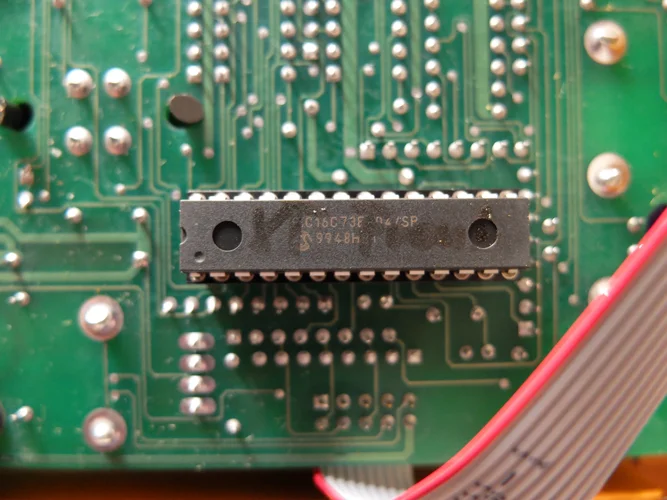

Beim XT wird das Panel durch einen kleinen PIC16C73-Microcontroller abgefragt und dessen Werte dann seriell an den Hauptprozessor (68331) gesendet. Theoretisch könntest Du Dich an dieser Stelle entweder einklinken und die Werte abfragen oder den uC durch einen Anderen mit entsprechender Programmierung, die Deine Wünsche erfüllt, ersetzen - was aber erstmal eine Analyse des Codes oder seriellen Protokolls voraussetzt - es sei denn, Waldorf stellt Dir die gewünschten Informationen netterweise zur Verfügung (Versuch wäre es Wert). Andererseits geht Analyse des Maschinencodes aktuell wohl per KI hab ich mir sagen lassen, und da ist ja das serielle Protokoll schon drin.
Es gibt im Netz einen Schaltplan des Frontpanels, welchen ich hier mal anhänge, ebenso ein Bild des uC, der auf der Lötseite der Platine sitzt und zumindest bei meinem Gerät gesockelt war, sodaß man ihn einfach rausziehen und evtl auch auslesen kann.

Also wenn ich den Verfasser richtig verstanden habe, möchte er die jedem Parameter zugeordneten Werte mittels Encoderringe anzeigen lassen. Der PIC im Frontpannel steuert ja lediglich das UI. Die aktuellen Parameterwerte interessieren ihn gar nicht. Er wird der Synth CPU nur mitteilen, welcher Encoder in welche Richtung bewegt wurde und welcher Taster gedrückt wurde. Die Verarbeitung dieser Informationen übernimmt er sicherlich nicht. Also muss man tatsächlich die Werte irgendwo im RAM finden. Dafür muss man entweder den Maschinencode in Assembler zurück verwandeln (mit KI z.B.), oder man emuliert den RAM mittels schneller CPU, macht mehrere Dumps mit vorher definierten Parametern und lässt die KI die entsprechenden Veränderungen finden. Dann kennt man die Speicherplätze der Parameter. Man könnte auch die CIA oder Put1n fragen, die spionieren uns ja ständig aus ;-) (haha)
... oder man steckt das ganze Teil einfach an die Midianschlüsse und fragt die Parameterwerte per Sysex ab. Ist natürlich eine Pfuscherlösung im Vergleich zu "RAM auslesen", aber technisch möglicherweise trivialer. ;-)
