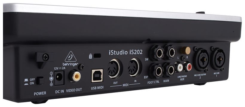

[ http://images5.thomann.de/pics/prod/314064.jpg (•BILDLINK) ]
(ich reg mich schon langsam gar nicht mehr über ganzen apple scheiss auf, werd ich jetzt zum Fanboy? :shock: )
