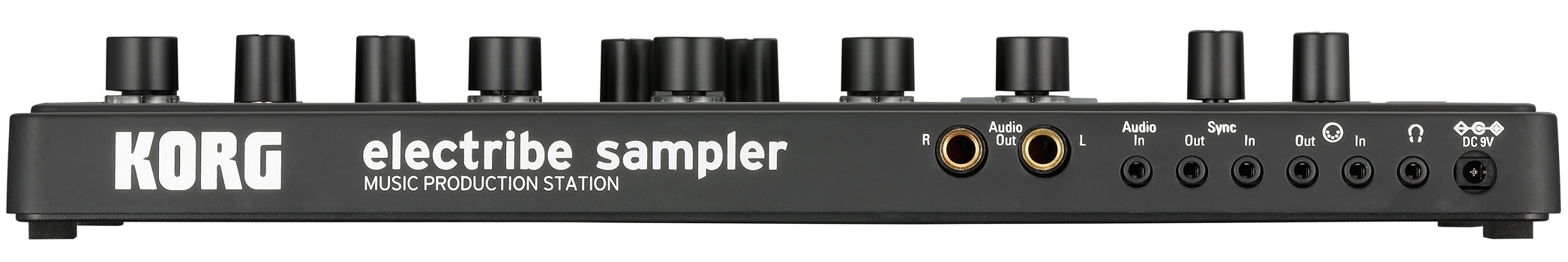

Hab ich da was verpennt? Ich frage mich ja immer noch was es mit dem Midi auf Klinke-Buchsen auf sich hat.
Korg hat es,
Beatstep:
Ist das sowas wie Midi 2 oder einfach nur eine kleine firmeninterne Revolution wie DVI oder Thunderbolt für Apple als USB alternative?
Ist die Funktion die gleiche?
Brauch man jetzt immer einen Adapter?
Wird sich das durchsetzen?
Gibt´s nicht auch Verwelchslungsgefahren mit in oder outputs? Was wäre wenn?
Mit einer Weiterführung des Midistandards hat das nichts zutun,
aber wohl mit den Abmessungen der Kisten, oder am "internen" Platz.
Ein Adapter liegt oftmals mit bei.

Hi, kannst Du mir das genauer erkären? Ich habe einen electribe 2 gebraucht ohne midi kabel gekauft und mein Stereo-Mini-Klinke-auf-Midi/DIN-Stecker-Audio-Kabel funktioniert natürlich nicht. Wie müssen den die pins denn zugeordnet sein? (Ich denke mal Midi in und out sind verschieden, oder?) Kann man so was umlöten bzw. lassen, wenn ich es nicht selber kann? Danke schon mal für die Hinweise.
Richtig. Wie gesagt: es gibt zwei (sinnvolle) Möglichkeiten, daher kann man keine Pinbelegung angeben.

Wenn man Stereoklinke auf Din als Audioverbindung nutzen möchte
-und das geht auch, um nen Mp3-Stick z.B. an nem alten Verstärker
anzuschließen- ist die Belegung eine andere.
Da wird dann Pin2 als Masse und Pin5 und Pin3 als Audioeingang
am Verstärker genutzt.
Die Leute, die sowas, als Audioverbindung noch anbieten,
wissen meist selbst nicht mehr um die Belegungen,
aber wer nen Lötkolben hat und keinen Adapter mit vergossenen
Steckergehäusen gekauft hat, kann das leicht adaptieren.
