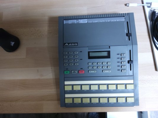

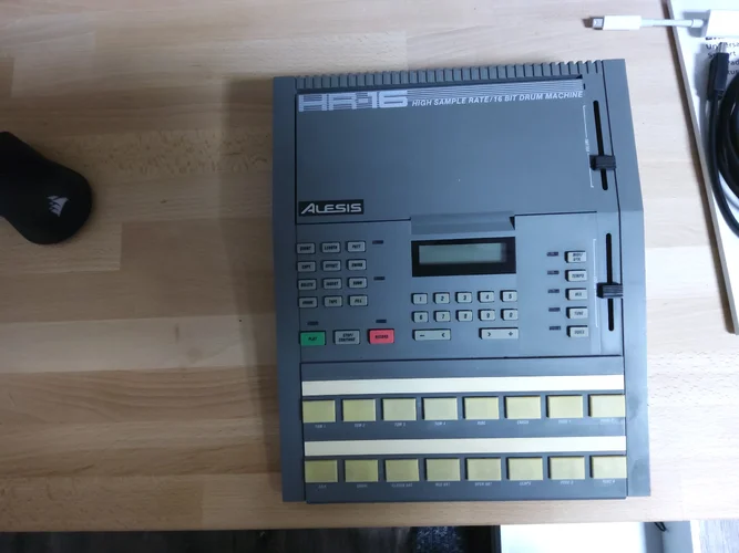

Habe noch eine alte hr 16 hier rumliegen ... ob die auch eine stabile clock hat ?
Teste ich mal ...

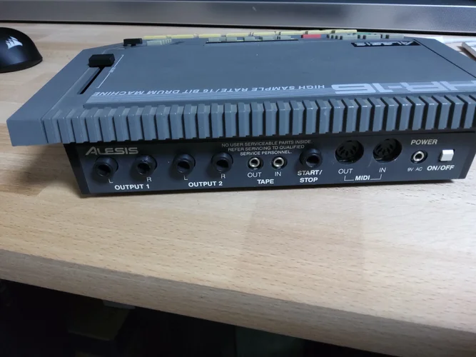

Hat sie, da mit der SR-16 nahezu identisch bei Hardware und Firmware, jedenfalls was die Basics angeht.
Denk dran, die will ein Wechselstromnetzteil haben.
Hab noch das originale Netzteil... funktioniert noch .
