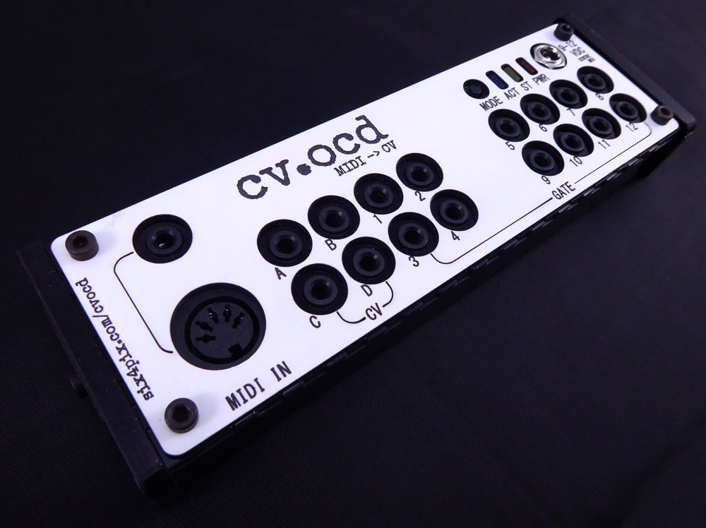

1. Variante: System 100 mit meinem Oxygen benutzen. Da es kein cv/gate-Anschluss hat, müsste ich es mit einem MIDI-to-CV-Converter nutzen, korrekt? Abgesehen davon, dass es sicher etwas oversized ist, gibt es irgendwelche merklichen Nachteile, technisch oder zu teuer, gegenüber der Nutzung eines Controllers mit direkter cv/ate-Verbindung, wie z. B. das Arturia KeyStep? Sollte nichts gegen die Nutzung mit dem Oxygen und dem Converter sprechen, würde ich mich über Empfehlungen für einen passenden Converter freuen.
2. Mein Keyboard über den PC/DAW an das System 100 und wieder zurück an den PC/DAW zum Aufnehmen der Sounds. Wäre dieses Setup möglicherweise dem 1. sogar vorzuziehen? Welchen Converter würde ich in diesem Fall benötigen?

Schau dir mal das Modul "Yarns" von Mutable Instruments an (bzw dessen Manual, ist auf der HP von MI verfügbar) ob das passen könnte für dich.
falls du rackspace für module sparen willst und den midi-cv-converter extern verwenden willst, würde ich den nehmen:
habe ich selber und tut was er soll…
btw.: danke für den Tipp, der scheint noch etwas flexibler zu sein als das Darklink und MCV4, die ich bisher einsetze.

Der Crave kann auch MIDI zu CV konvertieren. Inkl. Clock, wenn man das am Assign Ausgang so konfiguriert.
