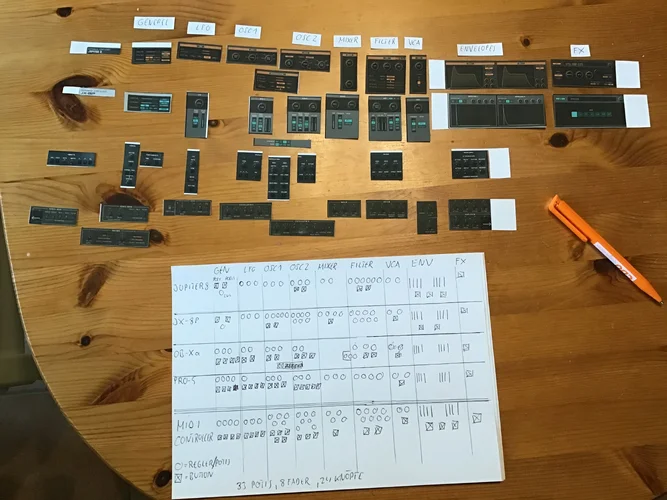

Ja danke,
hier die ersten Überlegungen zum kleinsten gemeinsamen Nenner.
Einfach Screenshots zurechtgeschnitten und den einzelnen Bereichen zugeordnet.
Für FX wird es nur einen einfachen An/Aus Button geben, denn das wäre durch die Vielzahl an Möglichkeiten schon ein Controller für sich.
Wie ich den 1. Punkt „Generell“ (Portamento ,Poly,Mono...)umsetze weiß ich noch nicht.
Ansonsten klassisch typisch nach LFO , OSC, Filter usw. zugeordnet
Unten dann aufgelistet, was ich wo für Potis und Schalter brauche.
Wir werden das, wohl entweder modulweise oder nach Wichtigkeit, nach und nach umsetzen.
