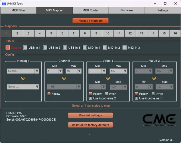

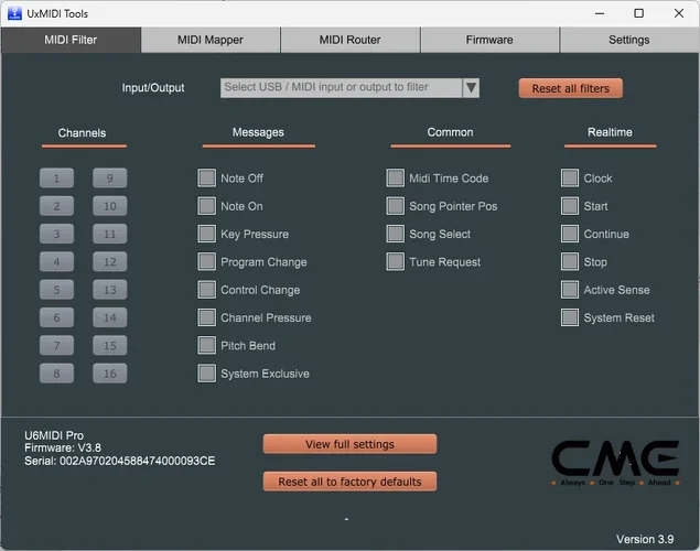

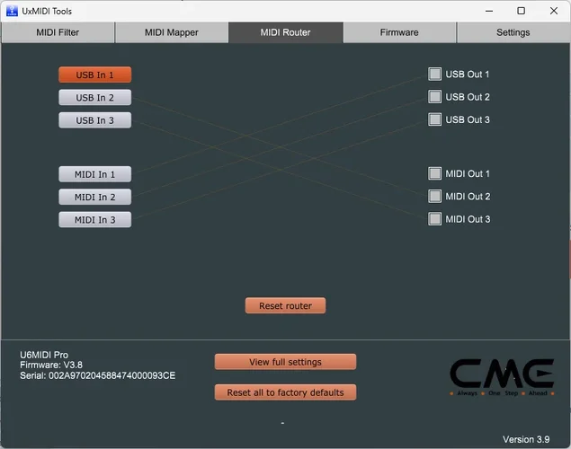

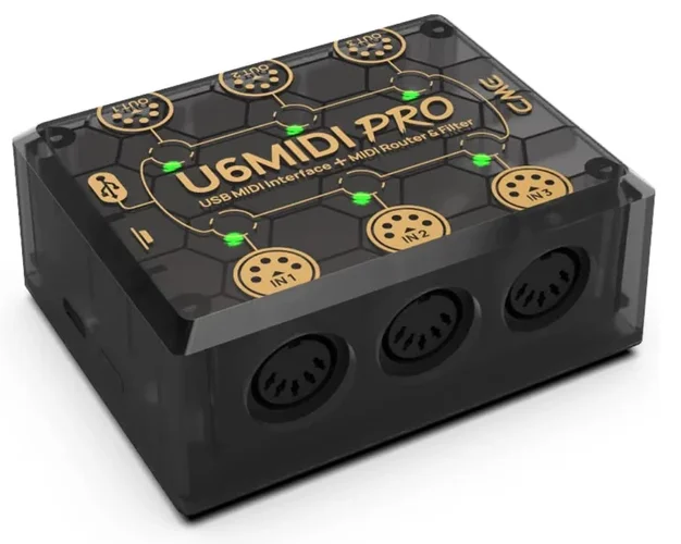

Vielleicht ist das was: Das U6MidiPro von CME ist ein Router, Mapper, Filter und USB-Interface. Arbeitet auch stand alone. Kosten 49€.
Konfiguration über PC oder Mac. Drehschalter ist aber nicht vorhanden.
Ich verwende es am iPad, stand alone und am PC.
https://www.cme-pro.com/u6-midi-pro-usb-midi-interface-routing-filter/
Mapper Konfiguration
Messages können sein
Note On, Note Off, Crrl Change, Prog Change, Pitch bend, Chan Aftertouch, Key Aftertouch
Router
Filter

Habe mir gerade mal die BA angeschaut - leider etwas "sparsam" mit konkreten Infos.
Ist es tatsächlich so, dass MIDI-In 1 (MIDI-Kn. 01), auf MIDI-Out 1 (fix MIDI Kn.02), MIDI-Out 2 (fix MIDI Kn.03) und MIDI-Out 3 (fix MIDI Kn.04)
gerroutet werden kann?
