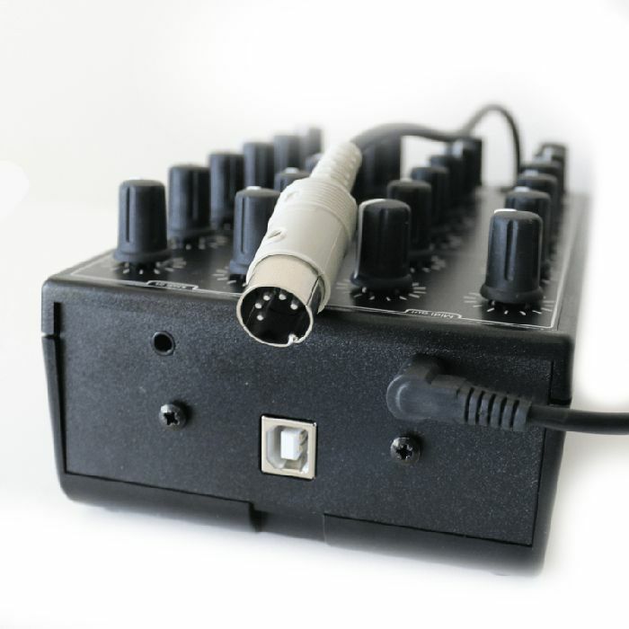

Ich habe gerade noch einen weiteren gefunden: Faderfox PC4 Link: http://www.faderfox.de/pc4.html
Der passt von der Höhe her genau zu den Elektrons. Bin mir nur nicht sicher, ob er auch einen Midi-Ausgang hat?

Ja der hat USB und Din Midi. Soweit ich weiß haben alle Faderfüxe Din Midi und USB Midi. (Steht bei deinem Link übrigens in der Beschreibung) Die erste Generation hatte nur Din Midi. Gute Controller find ich.
Habe ich auf der Seite auch gelesen, aber auf Fotos sehe ich kein Midi-Anschluss, nur USB.
Ich werde ihn wohl im Laden antesten :)
Ich glaube das geht mittlerweile über einen Miniklinke Adapter :)
*edit Midi In und Midi Out über Miniklinke

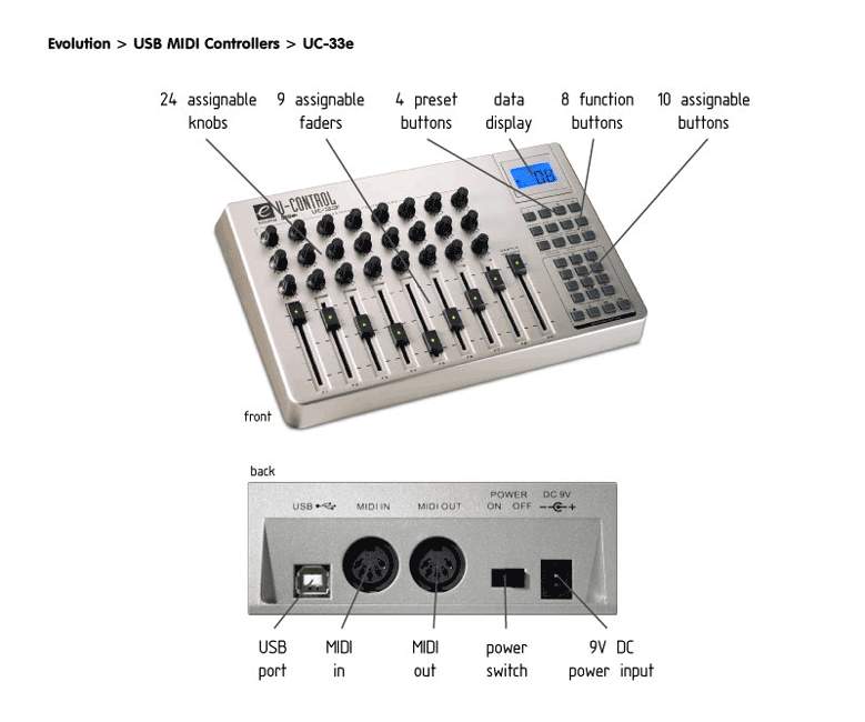

Wenn du was mit Poits und gleichzeitig Fadern suchst, wäre der Evolution UC 33 ggf was für dich.
Gibts aber nurnoch gebraucht.
Danke Budel, das wäre natürlich genial (auch wenn er im Vergleich zu den anderen sehr groß ausfällt).
