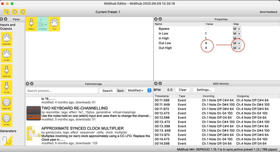

Ich habe den Blokas MIDI-Hub und werde mich mal mit den Presets beschäftigen . Steuere den im Moment bedarfsweise über den PC, was bei Life nicht so prickelnd ist.

man ja auch direkt die Midikanäle mappen.. aber preset umschalten ist womöglich zielsicherer, und geht im Zweifel auch am Gerät

Den MIDIHub hab ich auch hier und ich behaupte mal, daß es damit nicht gehen wird, aus dem einfachen Grund, daß man für die 16 Zielkanäle auch 16 Speicherplätze braucht, er aber nur 8 Stück hat - aber vielleicht übersehe ich da auch etwas.

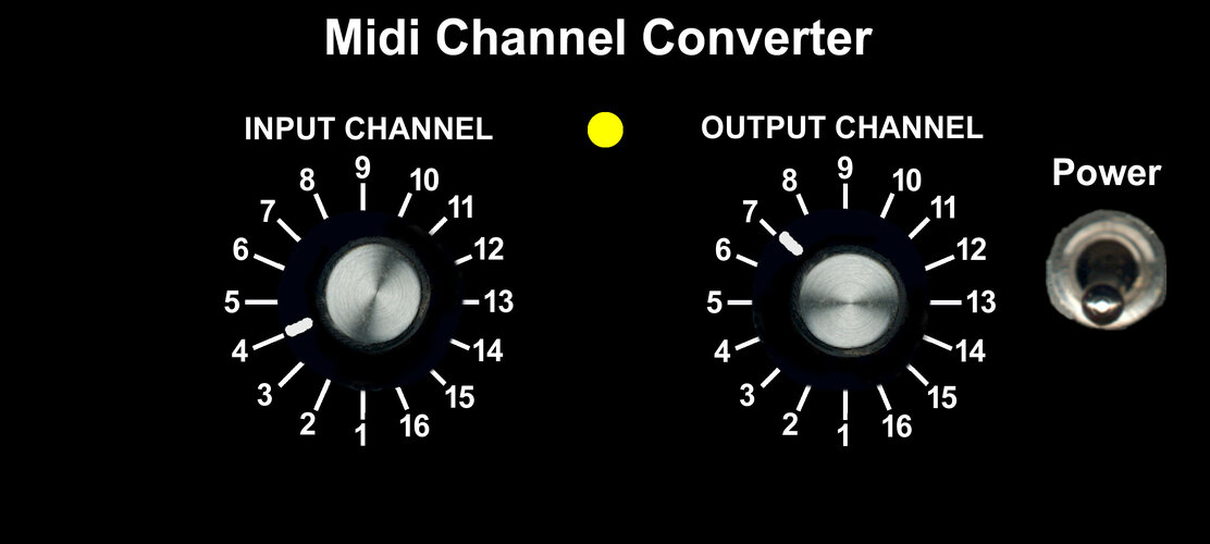

Hatte mir mal auf Basis eines Doepfer MFC 1-4 Bausatzes einen Midi Channel Wandler gebaut.
ursprünglich konnte man den Channel mit Dip Schaltern ändern, was natürlich umständlich war.
Das Teil läuft heute noch wunderbar, Power kommt per USB.
Der hat keinen Omni-Mode für den Eingang, paßt also nicht wirklich.
