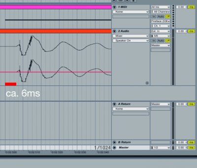

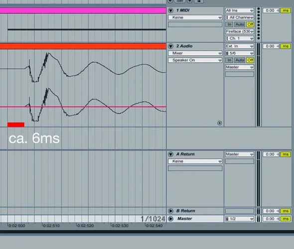

Die Latenzkompensation habe ich mithilfe des Live-Kurses korrekt eingestellt. Wenn ich nun Sounds am Emax spiele und aufnehme sitzt es in Ableton.
Wenn ich nun den Emax per Live midimäßig antrigger und gleichzeitig wieder aufnehme sitzen die aufgenommenen Audio Signale ein paar ms hinter den Midi Events.
Könnt ihr mir sagen wie ich diese Latenz nun elegant im voraus ausgleichen kann? Die Einstellung der Treiberfehlerkompensation fühlt sich für mich in diesem Fall zweckentfremdet an.

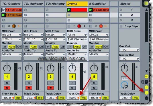

Im Kanal ganz unten kannst Du mit Track Delay ausgleichen!

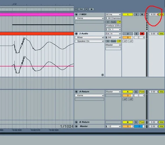

Jetzt habe ich es mit dem Tipp von dk hinbekommen, dass die Sounds nach der Aufnahme mittels Track Delay (auf der Midi Spur) richtig im Raster liegen. Genau diese Verschiebung zwischen Midi-Event und Audio-Signal war mein Problem.
Das I-Tüpfelchen wär natürlich wenn´s ohne Track Delay funktionieren würde.

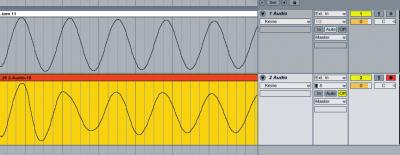

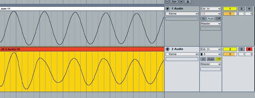

Zu Verdeutlichung zwei Screenshots:

Ich verstehs immernoch nicht!
Du hast doch einfach nur die Latenskompensation überhaupt nicht ausgemessen und eingestellt !!
Edit: ich glaub ich habs. Du hast gedacht Ableton trägt die Werte nach dem Auslesen selbst ein. Du weißt schon, daß du es nicht nur einmessen musst sondern auch den Wert per Hand in die Einstellungen eintragen musst !! So wie es von Ableton beschrieben und gezeigt wird. :school:
Viel Spass wenns nach dem Eintragen in Zukunft richtig funktioniert ?! ;-)
