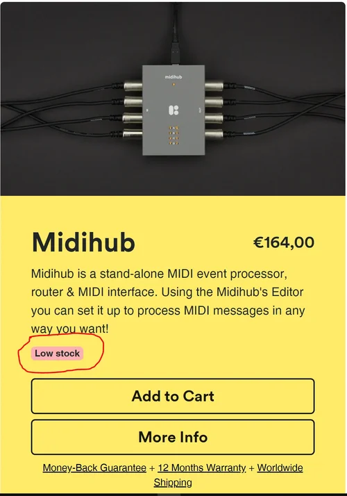

Das ist reines Marketing ... hatte ich auch wo ich mir noch 2 Bestellt hatte am nächsten tag nach meiner Bestellung stand dann wieder genug da ;-)
Ich hatte den Blokas MIDIHub vor ca 6 Wochen bestellt, das wurde dieser auch schon als Low Stock angezeigt. Mir erschließt sich nicht, welchen Sinn diese aus Marketingtechnischer Sicht haben sollte - andere Geräte werden ja auch als Out of Stock angezeigt.
Wenn Interesse besteht, einfach mal bestellen, und sehen was passiert.
Ich denke einfach Psychologischer Trick zu sagen hey wir haben nur noch wenige bestelle schnell sonst bekommste kein mehr so nach dem Motto ( zu mindestens kommt mir das so vor)
Wenn immer 65 in Stock steht, könnte ja auch der Verdacht aufkommen das es ein Ladenhüter ist.
