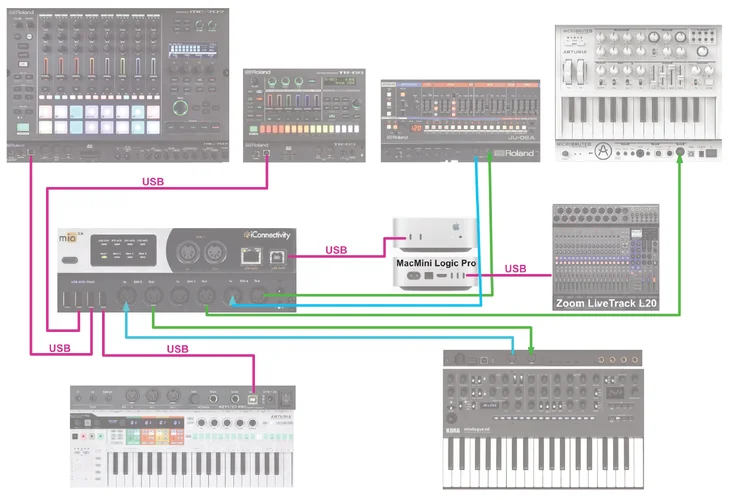

Ich habe mein mioXM SetUp nun wie auf dem Bild verkabelt.
Physische Geräteverbindungen:
mio XM USB Host 4 reserviert für CME-H4-MIDI-WC als Erweiterung
mio XM USB Host 3 <----> USB MC-707
mio XM USB Host 2 <----> USB TR-6s
mio XM USB Host 1 <----> USB Keystep Pro
mio XM DIN 1 bleibt frei
mio XM DIN 2 midi out/in <----> midi in/out Minilogue XD
mio XM DIN 3 midi out ----> midi in MicroBrute SE
mio XM DIN 4 midi out/in <----> midi in/out JU-06A
mio XM USB DAW <----> USB C Mac Mini/Logic Pro
mio XM RTP midi bleibt frei
Das geht nur, wenn Du die MC-707 in den Settings bei USB auf "Generic" stellst und danach neu startest. Nur dann erscheint sie auch in Auracle X bei "USB Host Reservation"
Das wird nicht gehen, da die TR-6s meines Wissens nach nicht classcompliant ist, also immer einen Treiber haben will (schrieb ich aber auch schonmal), außer das hätte sich zwischenzeitlich geändert (in diesem Fall wäre am Gerät eine Einstellung für USB zwischen "Vendor" und Generic" vorhanden wie bei der MC-707). Die wirst Du über DIN MIDI anschließen müssen.
Wie ich die Einstellungen in der Auracle X Software und an Keystep Pro,
MC 707, TR-6s, sowie an den 3 Synths vornehmen soll ? muß ich noch lernen.
Es gibt diverse Videos zum Einstellen des MIO XM von iconnectivty selbst. Zur Planung siehe mein Artikel in der Signatur, hast Du sicher schon gelesen. Keystep Pro muß für Senden und Empfangen über USB eingestellt sein, Updates und die Ansteuerung über seine Einstellsoftware geht leider nur, wenn man ihn direkt an den Rechner per USB anschließt, da muß man leider umstöpseln, der bei Novation anwendbare Trick, daß man am Mac einen virtuellen Port so benennt wie der des Gerätes funktioniert leider für Arturia nicht, weil die meinten, die für Classcompliant Geräte geltenden Regeln umdefinieren zu müssen.
MC-707: USB Modus in den Settings auf "Generic" und neu starten, wie oben schon geschrieben.
Dann in Auracle X zuerst von der Startseite aus auf das (i) rechts oben beim erkannten MIO XM drücken und in diesem Fenster auf "Clear MIDI Settings" klicken. Dann die Seite für USB Host aufrufen, dort sollten alle angeschlossenen USB-Geräte, so sie classcompliant sind, in der linken Spalte zu sehen sein. Erscheint ein Gerät dort nicht, ist es nicht classcompliant oder steht nicht im korrekten Modus. Diese dann rechts für den jeweiligen Slot reservieren.
Wenn Du nicht sicher bist, auf welchem USB Port MIDI vom Gerät gesendet wird: Gerät direkt an den Rechner anschließen, "MIDI Monitor" (www.snoize.com) runterladen, installieren, starten, Noten auf dem Gerät spielen und schauen, auf welchem gesendet wird.
Beim Keystep Pro müßte es einen geben, der so heißt wie das Gerät, und einen mit Namen "Editor" am Ende - das ist der für die Einstellsoftware, den also nicht nehmen.
Als nächstes gehst Du auf MIDI Routing und benennst die Anschlüsse nach den Geräten (Bleistiftsymbol klicken). Dann wählst Du links die Quelle und rechts das Ziel anhand Deiner Auflistung aus.
Am Schluß nicht vergessen, das Ganze im Fenster "Presets" auf einen der 4 Speicherplätze zu legen (geht aber auch auf alle, das ist ideal wenn man ein Basisrouting hat und das variieren will).
