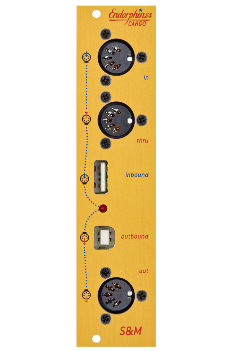

möchte von einem kleinen Rückschlag berichten:
Nachdem alles verkabelt ist habe ich tatsächlich angefangen
damit auch Musik zu machen - alles schön soweit, bis ich
dann meine Modularecke mit dem Endorphines Shuttle Control
ansteuern wollte.
Kanäle einstellen über den Shuttle-Webeditor (Cargo4) ging
dann doch recht gut - Trigger und gate haben meine
modularen Trommeln gescheit trommeln lassen, aber
CV über USB funktioniert nicht.
Hatte lange den Shuttle Control im Verdacht, aber einige
Tests mit diversen Mididgeräten und Verknüpfungen haben
gezeigt, dass der MRCC Midi Router das eingehende
USB-Midi-Signal platt macht und nur als irgendeine
(vermnutlich die erste eingehende) Spannung weiter gibt.
Es liegt am MRCC - im MRCC Forum ist das beschrieben,
für den OXI hat es wohl inzwischen eine Lösung gegeben.
Für den MRCC gibt es dann jetzt ein Firmware-Update,
bin aber sehr skeptisch ob das geht.
Also bislang nur Trommeln aus der midiecke in die Modularecke.
  • #43
M.i.a.u.: miccas polli und molemuc
  • #44
@JayBee
danke für den Input und sorry für die nicht
präzise Formulierung.
Shuttle Control hat nur USB Eingänge, daher habe
ich das genau da angeschlossen wie auf dem Foto
dargestellt und richtig verlinkt.
Kommen nun unterschiedliche Noten als CC in den MRCC
von da aus mit "midi over USB" zum shuttle, kommen
trotz mehrfach geprüfter shuttle Einstellungen
keine umgewandelten CCs als CVs raus.
Habe das mit dem Arturia Keystep geprüft.
Anschluß direkt am Shuttel hat funktioniert
vom Keystep mit CC over USB midi
vom Keytep über MRCC zum Shuttel leider nicht.
IM MRCC Forum wurde das besprochen und was
ich so raus lesen konnte war, dass Conductive Labs
wohl die classcomplientUSB-Schnittstelle besser
konstruieren/programmieren muss.

Wenn das ein classcomplientUSB Thema ist sollte aber gar kein MIDI Befehl über das ShuttleControl laufen.
Hilft evtl. das um per DIN MIDI in das Shuttlecontrol zu gehen?

MRCC Firmware auf 1.1.052 hochgefahren,
hat keine sichtbare Veränderung gezeigt.
Shuttle Mate bestellt - danke für den Tip

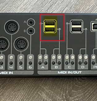

hier die schnelle und ausführliche
Antwort vom MRCC-Support:
The issue with the USB is slightly more complex. There are a number of variables that can cause a device to be incompatible from needing more power than the MRCC is happy giving, or not being MIDI class compliant, or some incompatibility in the way it interacts with the MRCC when trying to get assigned a port during the enumeration. Some of these devices we're able to get hands on in the lab and in some cases we've been able to modify the code to sidestep whatever errors are causing the issue (like with the OXI), but that isn't always possible.
We're aware that not every device is going to work, and in those cases most of the time using the DIN ports is the best solution, however we're also in the process of releasing a 4 in 1 out USB to MIDI device which will allow you to expand the USB ports to add more DIN inputs where needed. We are also trying to keep documented the devices that we test, as well as those we have users report as working with USB and not, and provide that list publicly with the hope that people are able to make an informed decision as to whether their setup will be compatible. This list is located here. I will ask Darryl to add the devices you've reported to this list as well.
The decision to include the USB ports knowing there were going to be devices which didn't work was a difficult choice, but really it came down to this, the things that do work are awesome, and we wanted to be able to use them, so it's worth it to have to deal with a few duds, especially when the DIN ports are there to fall back on.
Anyway, thanks for writing in, and let me know how things go with the save issue.
