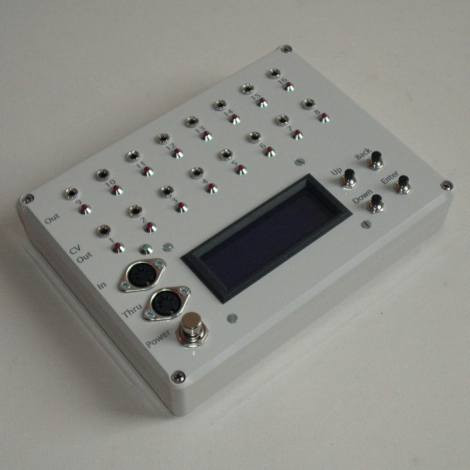

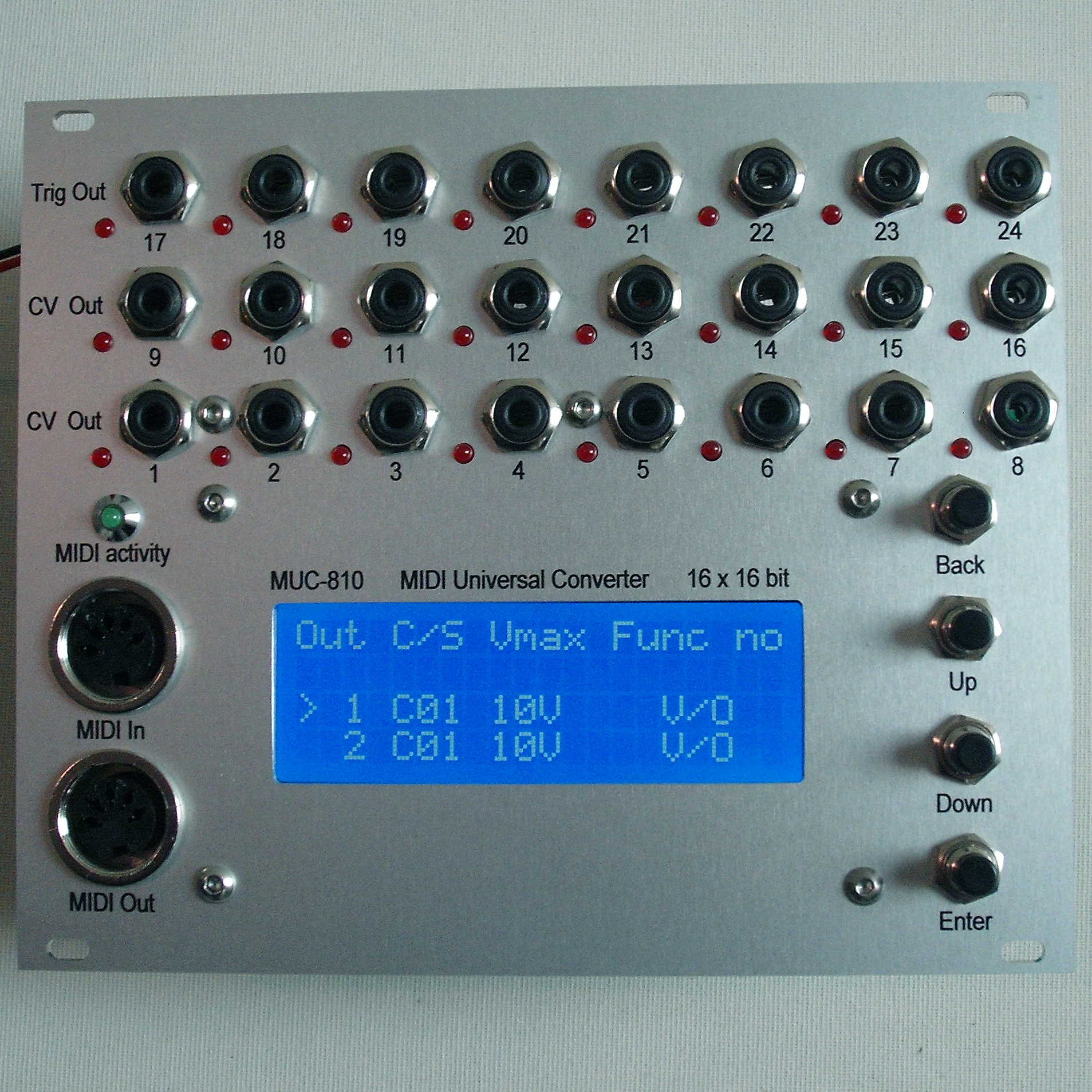

Ich überlege gerade mir ein MUC zu kaufen und ich verstehe nicht, warum die so selten erwähnt werden - obwohl die Interfaces von Preis/Leistungsverhältnis und den Features alle anderen (aus meiner Sicht) übertrumpfen.
http://www.edv-technik-ts.de/html/muc-models.html
z.B. das kleinste Modell:
oder die luxus-version als modul:
M.i.a.u.: boris und Sammy3000
Vielen Dank für die vielen Vorschläge. Das CV.OCD und MUC-810 hätte ich selbst niemals im Netz gefunden - das sind richtig gute Lösungen.
Ich bin von der großen Auswahl erstmal ziemlich erschlagen (wird mir jetzt vermutlich bei jedem neuen Modul so gehen ;-)) und muss jetzt überlegen was am besten passt.
Ich wollte mir auch so eins holen. DIY glaub schon ab 250 für den neuen Modul.
Das problem liegt glaube ich eher das die Dinge viel zu überdimensioniert. Wenn jemand nur gates und cvs benutzt von verschiedenen channel dann geht das. So viele braucht aber kaum einer. Der rest wird also für die cc's programmiert. Da kommen dann die oben genannten probleme ins spiel.
Also auf gut Deutsch "zu viel des guten"
hm. das ist echt scheisse wegen diesem CC-Late-Bug. Ich wollte mir das MUC-800 mit 16 CV Ausgängen checken, eben um die CCs per LFO an die CV-Ausgänge zu spielen. aber offenbar funktioniert das nun nicht so?!

MUC 410 hatte ich vergessen.
habe immer noch zwei im bau ( die etwas älteren) ........mich grad schäm ( bin aber ein spezailgehäuse angegangen für aufs kleine skiff oben drauf und dann hatte ich mich verzettelt......ist jetzt zur herz OP in Holz geworden die noch auf den herrn chirurgen wartet......wenn er mal wieder basteln mag ;) )
DAs MUC hat halt kein USB.
zuviel des guten ? es hat dezidierte gate/trrigger outs und verschenkt somit den platz von 8 buchsen.......
Jo, das MUC macht nen guten eidnruck und scheint total unterbewertet.
ich hab halt dann nie ein modul gekauft weil ich die zwei dIY kits rumliegen hatte.
Scheint mir total unterbewertet..........
