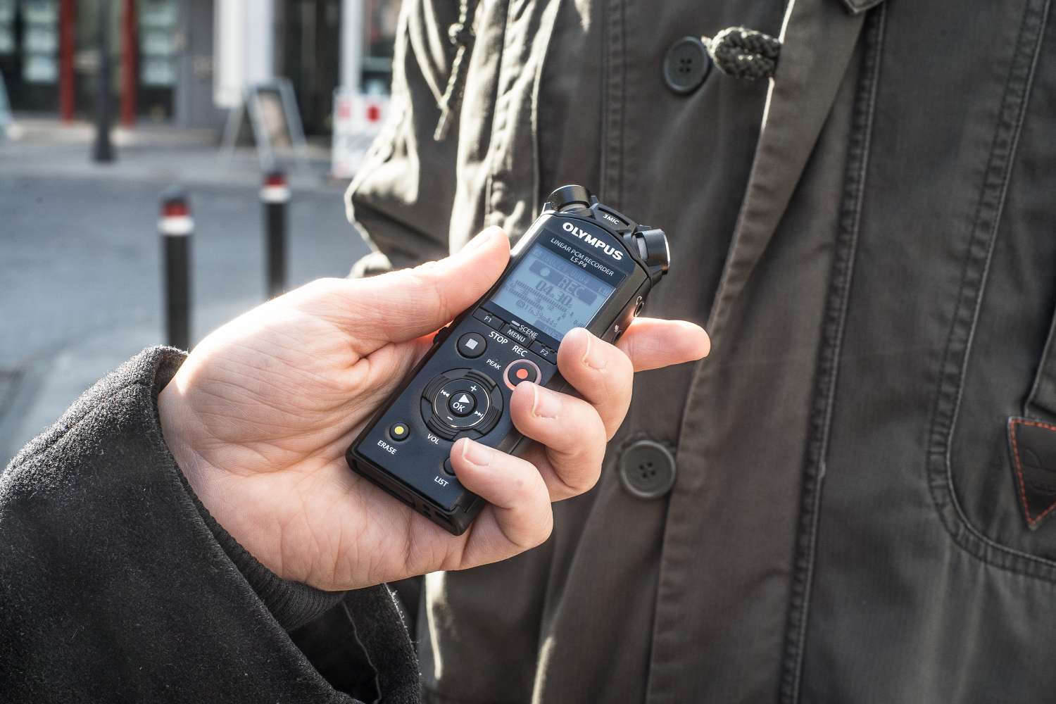

Wenns nur klein soll, hätte ich den Olympus LS-P4 empfohlen, aber das deckt deine Anforderung nicht ab.

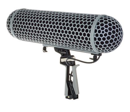

Das NTG2 habe ich auch oft auf der DSLR beim filmen, Windschutz in Fellform ist vorhanden - und bei Modellflugvideos auch SEHR wichtig.
Der Olympus deckt die Anwednung von meinen Micro´s nicht ab, daher wohl evt. gutes Gerät aber nicht für mich ( sagst Du ja selber )

War mit 149,- recht günstig und sollte was tragbares für spontane Aufnahmen sein, das in jede Tasche passt - wobei es da mittlerweile auch schon 'nen Nachfolger gibt. Bei Verwendung mit Mikrofon (wobei das von dir genannte würde ich wahrscheinlich eher zu 'nem Smartphone + Audio Interface (unter Umständen Batterie betrieben) greifen, wobei man Phantom Speisung auch durch 'nen Speiseadapter ersetzen könnte und das von dir genannte NTG2 ja auch mit 'ner AA Batterie läuft, dann reicht ein Miniklinke Eingang am Fieldrecorder vielleicht sogar aus.
