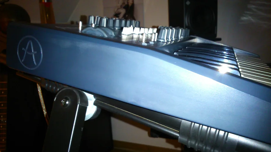

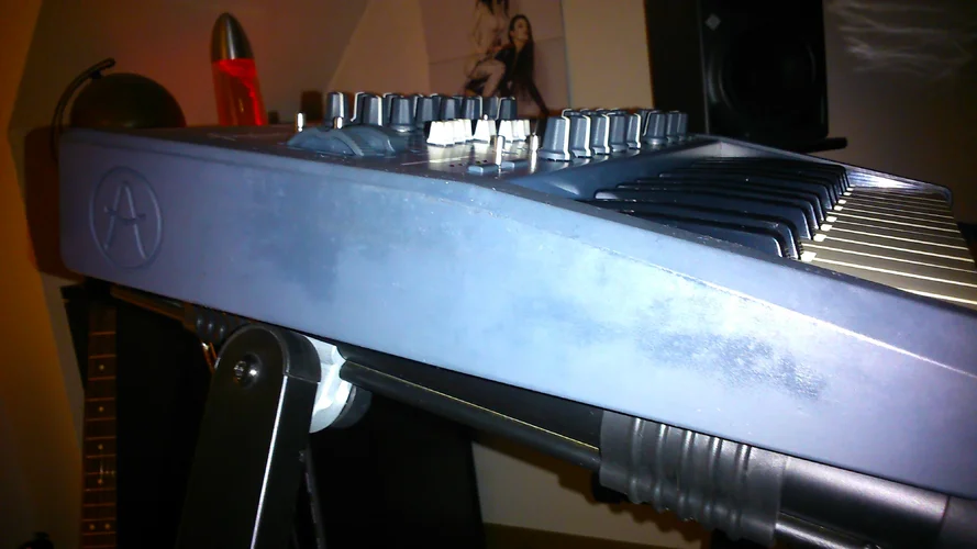

Hallo zusammen,
da mir dieser Thread schon weiterhelfen konnte, möchte ich auch meine Erfahrungen mit der Problematik teilen.
Vor ca. 2 Jahren fingen die Seitenteile meines Minibrutes auch leicht an zu kleben (Knöpfe und Wheels sind bis heute OK).
Wurde dann mit der Zeit immer schlimmer und bis zuletzt unerträglich.
Es siffte so dermaßen, dass bei Berührung der klebrige Film an den Händen haftete. Auch am Decksaver klebte das Zeug.
Habe mich jedenfalls regelrecht geekelt vor meinem eigentlich geliebten Brute und die bekannten technischen Mängel haben mich plötzlich auch viel mehr gestört (schlecht skalierte Hüllkurven, verzögerter Arp. im MIDI-Sync), so dass ich ihn schnell loswerden wollte.
Über gesundheitliche Bedenken will ich gar nicht erst reden...:wuerg:
Trotz der aktuell riesigen Auswahl an analogen Monosynths, war es aber gar nicht so leicht passenden Ersatz zu finden (Multimode-Filter, 2 vollständige Hüllkurven, Tastatur, erschwinglich). Der Minibrute 2 kam für mich nicht in Frage, da nach meinem Geschmack hässliches Design und nach meiner Erfahrung jetzt eh skeptisch gegenüber Arturia Produkten.
Hinzu kommt, dass er in diesem Zustand unverkäuflich war und ein eigentlich funktionierendes Gerät auf den Sondermüll zu werfen ist auch keine Option.
Also ran an die Arbeit!
Used Equipment:
  • Isopropylalkohol 99,5%
  • Latexhandschuhe
  • Fusselfreien und reißfesten Baumwollstoff
  • Stabile Unterlage
  • Gute Durchlüftung
  • 2 Stunden Zeit
Den gröbsten Siff abzutragen war echt mühselig, bis sich erste Erfolge zeigten... Nach gut einer Stunde das ganze ruhen lassen, Kaffeepause und dann zur Feinarbeit.
Die Mühe hat sich aber absolut gelohnt und meine Erwartungen wurden vom Ergebnis übertroffen! Wunderbar glatte und saubere Seitenteile, keine Spur mehr von der Gummibeschichtung. Auch meine Sorge, dass der Alkohol die Farbe lösen könnte, blieb unbegründet.
Auf den Photos kommt es zwar leider nicht ganz so rüber, habe ich trotzdem mal angehängt.
Jedenfalls kann ich jedem der sich noch mit klebrigen Brutes plagt diese Prozedur empfehlen, für mich ist es so, wie ein neuer Synth im Studio und wir haben uns wieder lieb. ;)
Gruß, Philo

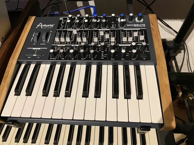

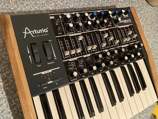

  • #115
Nachdem alle Reingungsversuche gescheitert sind, habe ich nun die Erneuerung gestartet: Neue Knöpfe (mit Colorcoding :-)) und Seitenteile aus Holz. Jetzt macht der MiniBrute wieder Spaß!

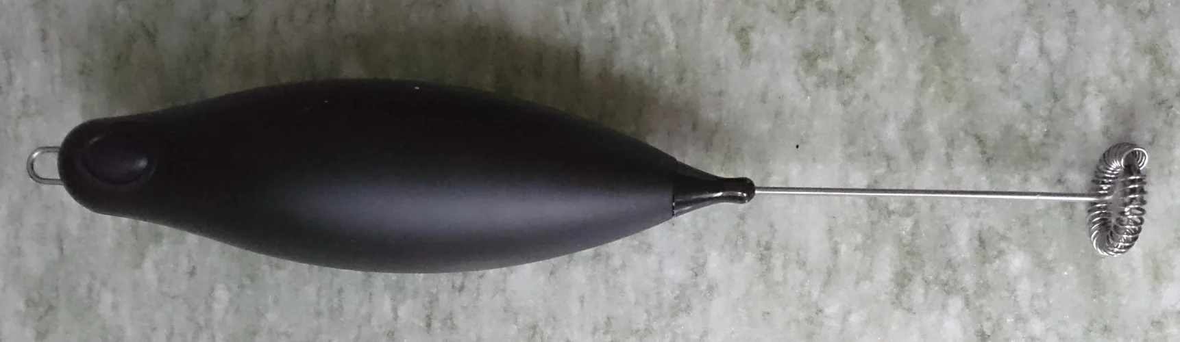

  • #118
Bei meinem spüre ich nichts der Art.
Er steht im eher kühlen Keller, die Luft mal mehr, mal weniger feucht.
Kann ich heute leider nicht mehr behaupten. :confused:
Ich weiss nicht, wann die Kleberei angefangen hat; dran geschraubt habe ich die letzten Monate selten bis nie. Es dürfte aber das Klima sich geändert haben: Wegen Homeoffice war ich oft und lange im Keller, weshalb die Luftfeuchtigkeit mehr geschwankt haben dürfte.
Und heute beim Frühstück: Nach vielen Monaten wieder Mal den Schaumschläger aus der Schublade geholt. Griff klebt ?
