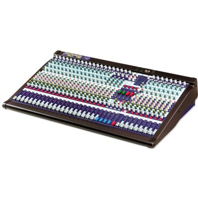

Alternativ ginge das auch mit einem Midas 32er (Live-)Pult, welches man möglicherweise gebraucht günstig bekommen kann - dafür fehlt mir allerdings der Platz.
Ich meinte damit das analoge Midas Venice 320 - sowas:
