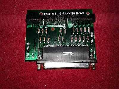

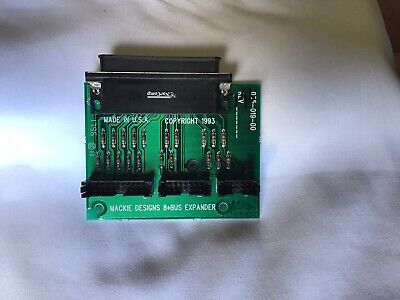

ich arbeite seit einiger Zeit mit einem Mackie 8-Bus-Pult und habe noch ein Mackie 24e dazu, also die passende Expansion, die per 37-Pin Sub-D-Kabel angeschlossen wird. Da ich die Expansion gerne in einer anderen Ecke des Raums unterbringen möchte, müsste ich das Kabel verlängern. Kann man das normalerweise problemlos machen? Kann ich irgendein 37-Pin-Kabel nehmen, das vollständig belegt ist? Gibt es Längengrenzen?
Hat jemand eine Idee dazu? Die passende Verlängerung ist zu teuer, um einfach zu bestellen und auszuprobieren, deshalb würde ich gerne das Risiko minimieren.

Hier kann man so halbwegs die Belegung erkennen.
Wahrscheinlich ist die Verwendung eines Datenkabels tatsächlich unkritisch.
