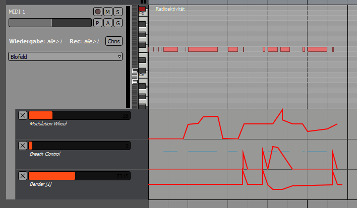

Es gibt ein Gerät namens Voltrax mit einem Zusatzgerät welches sich Robovox nennt. Ich finde das ziemlich interessant und wundere mich
daß im Netz so wenig darüber zu finden ist. Jetzt habe ich gesehen daß man mit einem Blofeld der Firma Waldorf ähnliche Ergebnisse erzielen kann
wie mit diesem alten Robovox. Hat hier schonmal jemand damit was gemacht?

Formanten sind ja vereinfacht gesagt Peaks im Spektrum. Insofern ist eine parallele Konfiguration von Bandpässen ein Formantfilter. Selbst mit zwei parallelen BP Filtern und separaten Envelopes kann man mindestens schon "Uiuiui" oder "Aiaiai" aus dem Synth holen. Habe ich zumindest schon mit dem WSA1, JV1080 oder dem TG77 mehr oder weniger gelungen so gemacht.
Insofern sollte das mit einem ausreichend bestückten Modularsystem gar kein Problem sein. Wichtig bzw. kompliziert ist vor allem, die richtigen Frequenzen einzustellen bzw. die Frequenzverläufe pro Filter individuell so abzustimmen, dass das in der Summe passt. Fast so wie ein "handbetriebener" Vocoder. Im nächsten Schritt könnte man noch versuchen, Konsonanten mithilfe von Rauschen herauszuarbeiten.
Am Modularsystem (sorry, ich bin da Laie) würde man das Quellsignal parallel in Bandpässe schicken und deren Frequenz sowie ggf. sogar deren Amplitude individuell steuern. Zusätzlich sollte dann die Quelle so steuerbar sein, dass sie tonale als auch rauschhafte Signale abgeben kann.
