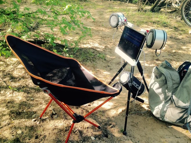

Habe übrigens mit dem Foto bei Minirigs an einem Wettbewerb teilgenommen. Heute kam eine Gewinnbenachrichtiging von der Firma. Denen scheint das Konzept auch sehr gut gefallen zu haben.
So die Nachricht;
Hi Gerwin
Congratulations you are the winner of the all-new Minirig 3 speaker! from the below submission.
Please send us your delivery address, full name and contact number and we will get this shipped out to you right away!
Best regards
Theresa Friend
