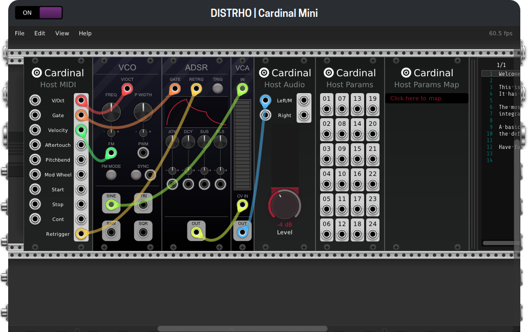

Kannst du auch live in deinem Webbrowser testen:
Im Beta Store gibt es noch viele weitere plugins (insgesamt momentan so ca. 850 plugins und cardinal hat noch mal ca. 900 plugins).

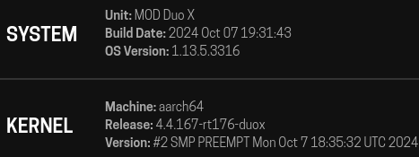

Der DuoX wird nicht mehr hergestellt und nur noch gebraucht zu kaufen. Es gibt 2 Versionen, eine ohne und eine mit einem On/Off Schalter am Gerät.
Der ohne On/Off Schalter am Gerät nennt sich DuoX Limited Edition (CPU: 4 x 1.3 / Ram: 1 / CV: 5 Volt / nur noch notwendige/eingeschränkte update des OS)
und der mit DuoX (CPU: 4 x 1,4 + 2 x 1,8 / Ram: 2 / CV: 10 Volt / volle update/dist-upgrade des OS).
Neuer 6.5 Kernel wie ihn der Dwarf nutzt wäre wegen u. a. (Wifi)Treiber, MIDI 2.0, ... hilfreich.
Der DuoX bekommt ~alle weitere updates die für den Dwarf entwickelt werden.
