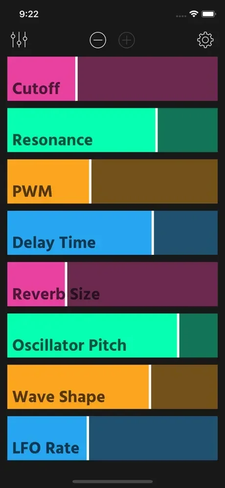

Ich mag diese - https://apps.apple.com/de/app/ribn/id1413777040
Ribn ist so ein Helfer für das Liveset - ggf. aber hier und da zu unpräzise - weil simpler CC Looper. Kann man also mitm Phone oder Pad machen - braucht also keine wesentliche Leistung oder HW.
Das ist einlernbar - per Hand - das geht aber eben nur wenn Hand ausreicht ;)
