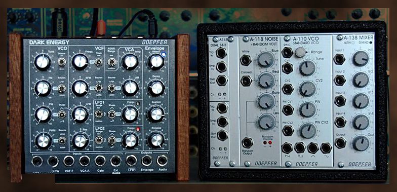

Ich empfehle dazu immer die Artikelserie hier, auch wenn die schon etwas älter ist. Hier wird ganz gut gezeigt, wie man den Doepfer Dark-Energy erweitert und was man damit für Sounds erzeugen kann.
