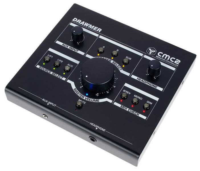

Vielleicht wär das was für dich..
https://www.thomann.de/de/drawmer_cmc2.htm
ne leider auch nicht ... nach meinem aktuellen Recherche-Stand ist das der SM-Pro der einzige Controller der das hat
