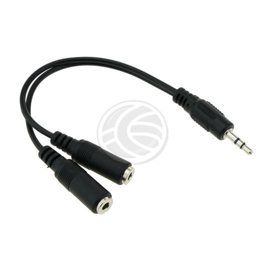

marco93 schrieb:
Entsprechende Kabel gibt's ja nicht.
Aber Adapter von Stereo auf Mono:
